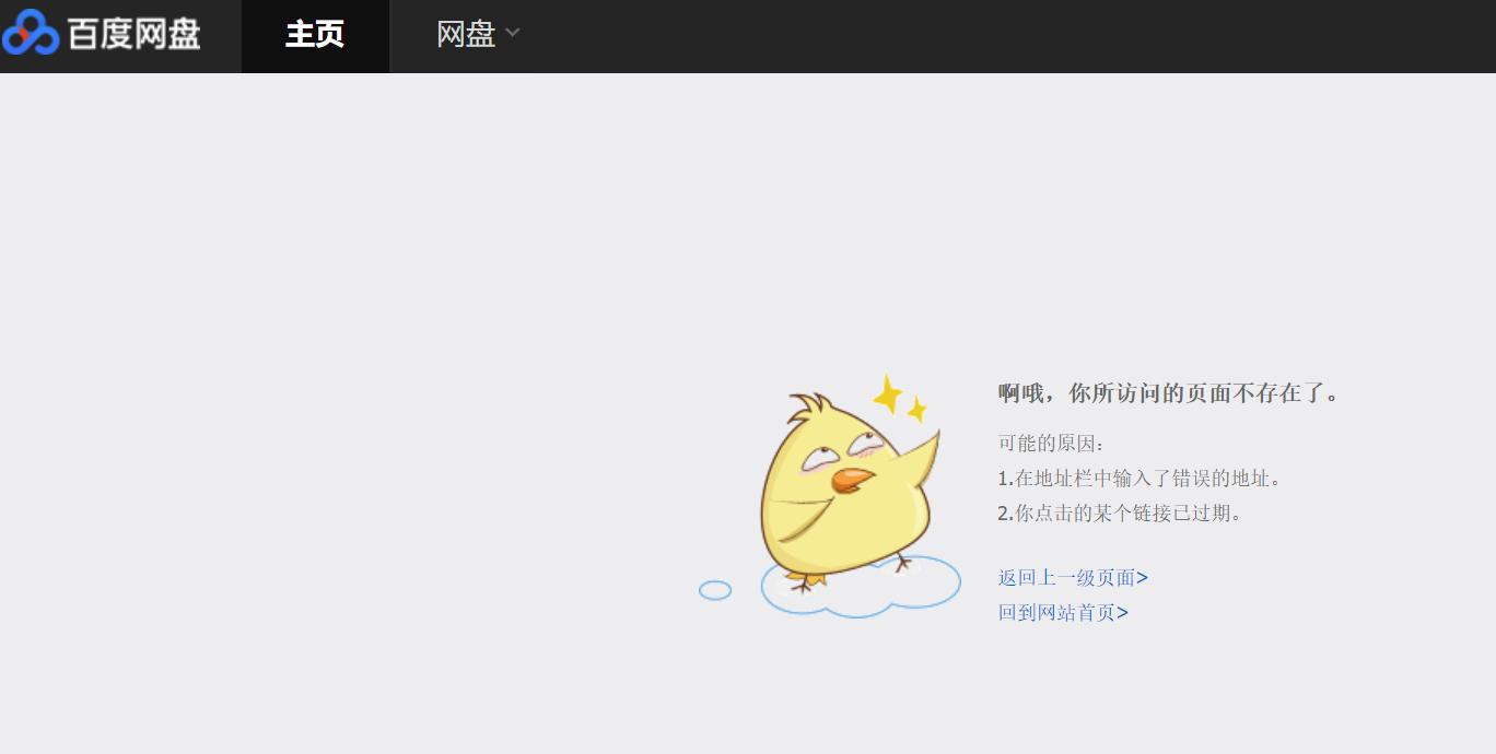

看到你遇到的问题了,e200_opensource 项目里预编译工具链的网盘链接失效是非常常见的情况,主要原因通常是:
- 链接过期: 网盘服务(尤其是国内常用的百度云等)经常会清理长期无人访问或超过分享时限的文件。
- 项目维护变动: 原作者或维护者可能更换了存储位置、项目迁移,或者暂时没有精力更新所有文档链接。
- 版权/存储空间考虑: 大型二进制文件有时会涉及存储成本或被平台限制。
不用担心,这个问题有解决办法!以下是几种可靠的方式获取你需要的 RISC-V GCC 工具链(特别是用于 Nuclei RISC-V 内核,如 Hummingbird E203):
最佳替代方案(推荐):使用 SiFive / GNU MCU Eclipse 的预编译工具链
这是目前最主流、最稳定且官方维护的 RISC-V GCC 预编译工具链来源。它们兼容 Nuclei 内核。
访问下载页面:
选择正确的版本:
- 你需要的是
riscv-none-embed-gcc 版本(用于裸机/嵌入式开发,无操作系统)。
- 查看 e200_opensource 文档或胡老师书籍中推荐的 GCC 版本号(例如 8.2.0, 10.2.0 等)。如果不确定,选择较新的稳定版本通常也能工作。
- 下载对应你操作系统(Windows/Linux/macOS)的压缩包(通常是
.zip 或 .tar.gz 格式)。
- 架构匹配: 确保下载的是
rv32imac/ilp32 (m 乘法, a 原子指令, c 压缩指令) 架构的工具链,这是 Hummingbird E203 核心的典型配置。在 GNU MCU Eclipse 的 Releases 页面,文件名通常包含 rv32imac 或 ilp32 (例如 riscv-none-embed-gcc-10.2.0-2020.12.8-win32.zip 可能包含了多个库,但支持 rv32imac/ilp32)。
