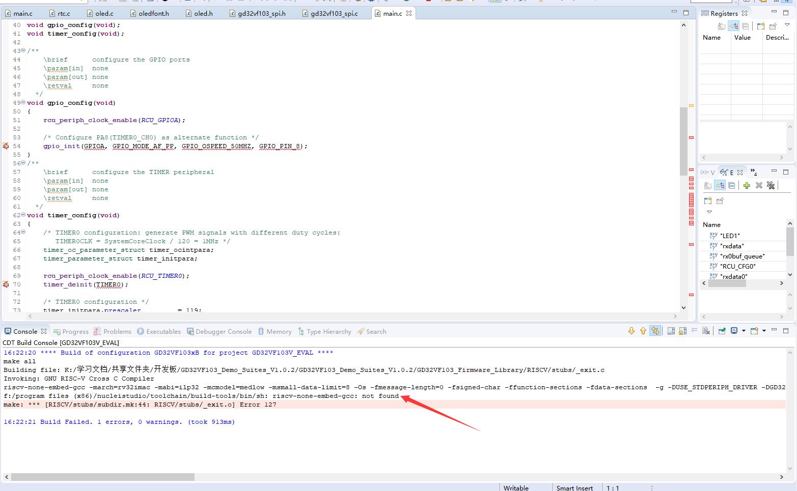

在导入现有的例程编译时会出现如下问题

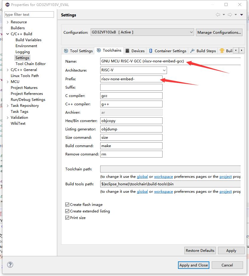

此时找不到编译器,需要修改一下右击工程选择“Proper
ti
es”--》“C/C++ Build”--》“Settings”--》“Toolchains”
Name中修改成“RISC-V Nuclei GCC (riscv-nuclei-elf-gcc)”;Prefix中修改成“riscv-nuclei-elf-”,然后Apply,Apply and Close。在此编译就可以了!
