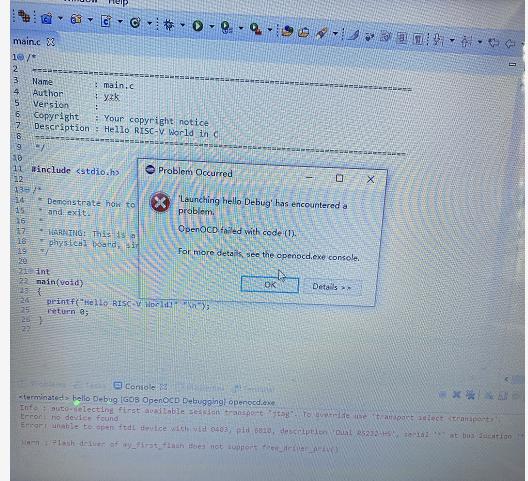

MCU200T开发板报错\'Launching hello Debug\' has encountered a problem的解决办法
新拿到了MCU200T开发板,接上调试器,安装完蜂鸟驱动后,会把错'Launching hello Debug' has encountered a problem
一般解决办法
1、查看电脑驱动问题,一般可以下载驱动精灵,更新一下电脑的驱动程序
2、重新安装一次蜂鸟驱动程序
3、因为蜂鸟调试器一代和二代有微小差别,目前最新版的调试器是v2版的,在调试老的程序时,会有点点的兼容问题,需要手动修改openocd的cfg文件,删除ftdi_device_desc "Dual RS232-HS"所在这行
