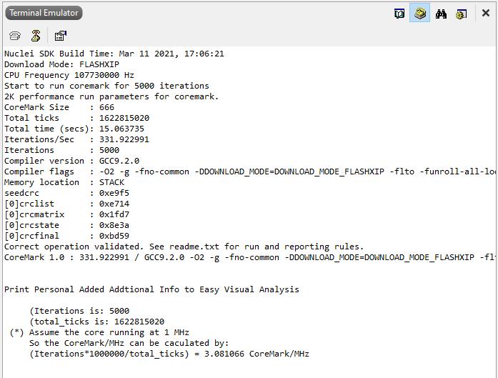

在配置完时钟和串口后,启动rvstar_examples项目,里面包括有Coremark(综合测试)、Dhrystone(测试整数计算能力)、Whetstone(测试浮点数计算能力)等测试Demo和FreeRTOS、uCosII/、RT-Thread等RTOS的运行Demo。
Coremark

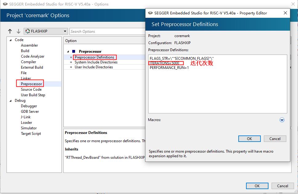

运行工程前修改Coremark工程迭代次数预定义参数ITERA
ti
ONS为5000(默认值跑分时间果断,会报错)。
编译运行Coremark工程, 跑分结果为3.081066 CoreMark/MHz.

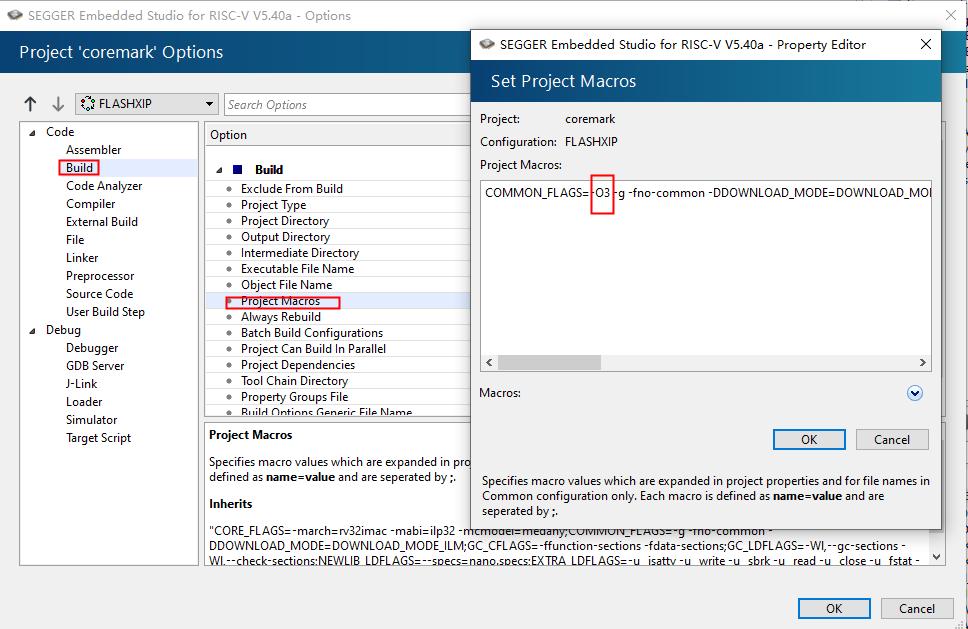

在编译选项中看到是O2优化,处于好奇心就配置编译器为O3优化看看跑分是多少。
再次编译运行Coremark工程,发现跑分结果竟然为2.969058 CoreMark/MHz。不清楚是什么原因让编译器出现了负优化的情况QAQ。

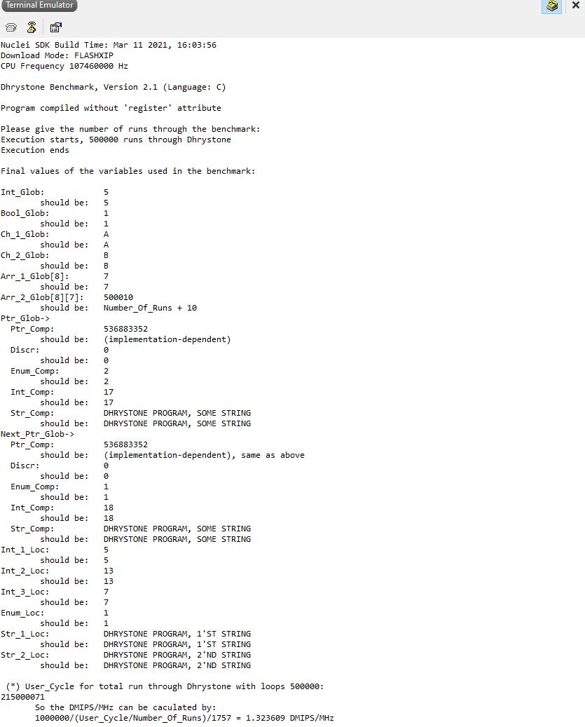

启动Dhrystone工程,默认配置和O2编译优化编译运行,跑分结果1.323609 DMIPS/MHz。

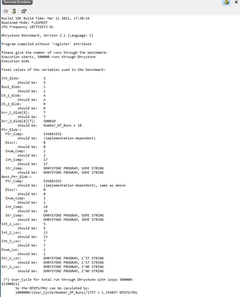

同样配置编译器为O3优化编译运行,跑分结果为1.336037 DMIPS/MHz,这次感觉编译器是干了点正事。

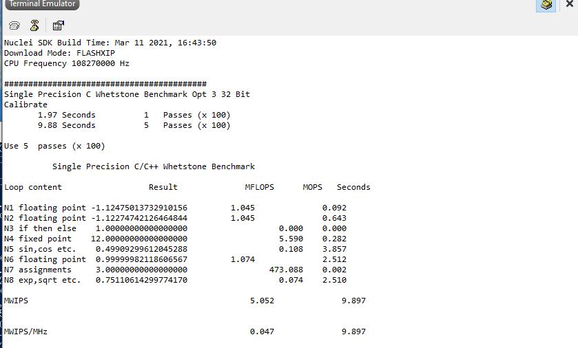

Whetstone

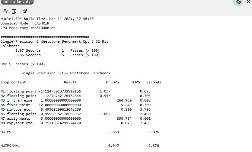

启动Whetstone工程,默认配置O3编译优化,编译运行.
将配置改为O3编译优化,编译运行能看出来时间花费上是有所增加。

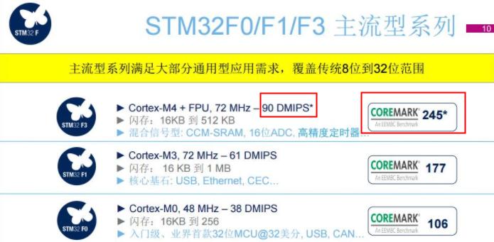

并且根据ST官方给出的芯片性能指标可以算出
Coremark:
STM32
F1=177/72 =2.4584 GD32VF103相较于STM32F1性能提升为20%左右
Coremark:STM32F3=245/72 =3.4027 GD32VF103相较于STM32F3性能差距为10%左右
