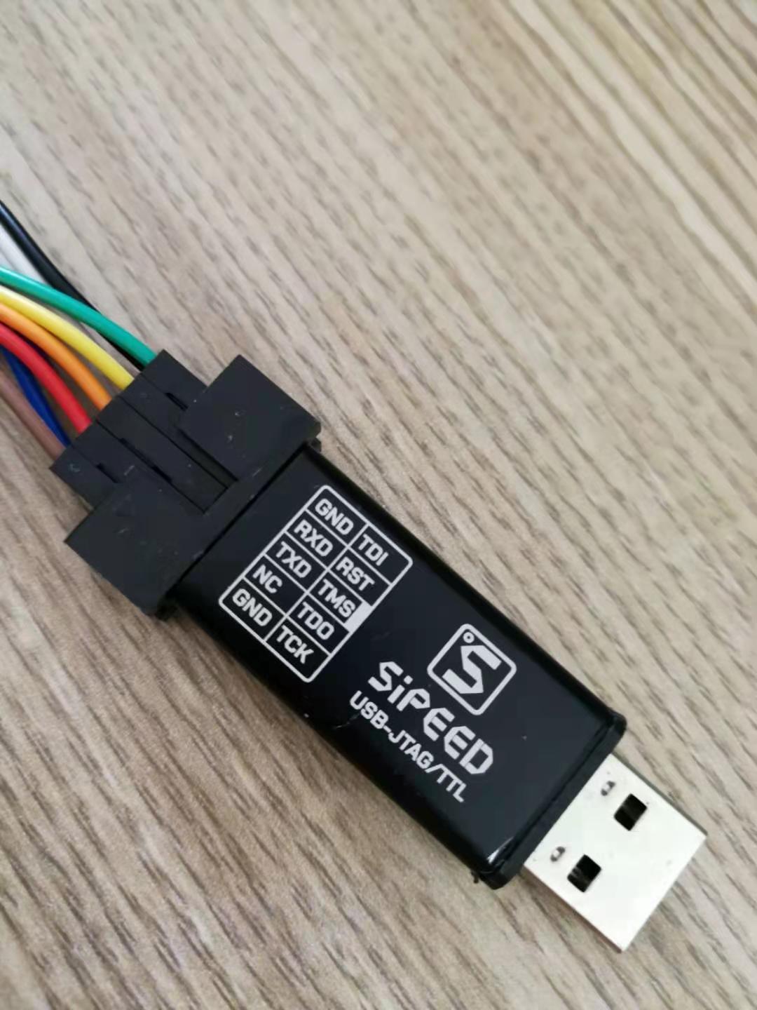

0x01 Sipeed RV-Debugger
这个调试器是之前买 Lichee Tang 的时候搭配购买的。由于使用的也是Sipeed家的最小系统板,所以最先使用的也是这个调试器。
手里的这款rv debugger使用FT2232D芯片,自带一路串口及一路JTAG接口,需要安装驱动。驱动下载地址为https://ftdichip.com/products/ft2232d/

使用感受:自带JTAG及串口,开发及调试方便;体积小巧,价格便宜,不带铁壳的Lite款价格仅为十多元人民币。
不足:由于该款调试器并未引出3.3V电源,板子需要另外通过自带的USB Type-C接口供电,略显麻烦。

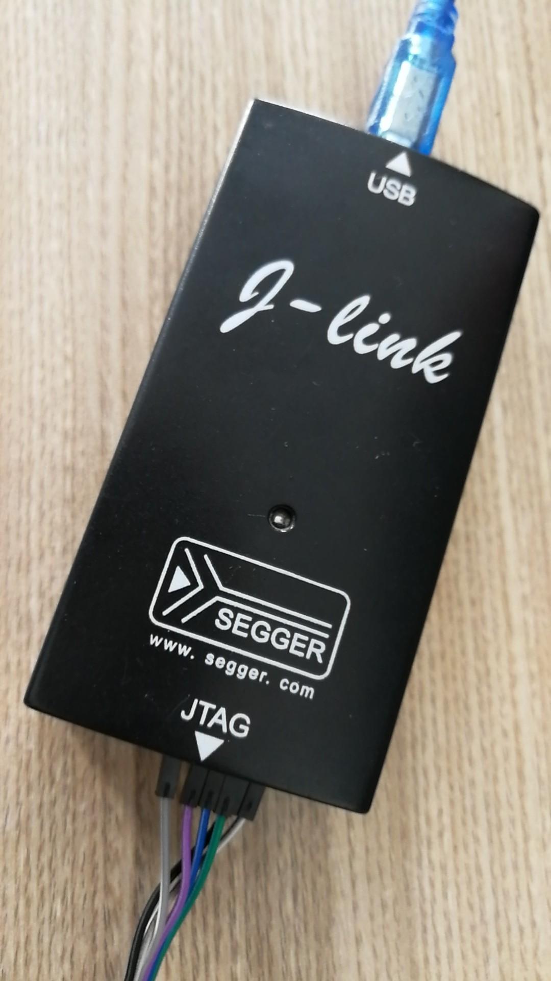

0x02 J-Link
由于之前有一些STM32开发经历,对J-Link颇有好感,在看到文档中同时给出了J-Link教程后,十分高兴与感动,于是在体验完RV Debugger后也使用J-Link尝试了一番。

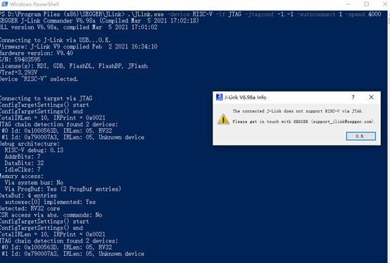

但是,由于手里的J-link版本是V9,官方驱动下,无法支持对risc-v的调试。
在准备放弃的时候,偶然看了本论坛的《芯来科技RV-STAR开箱体验01-开发环境搭建》。才知道V9版本也可以使用,使用方法与RV Debugger类似,同样是替换了驱动,然后使用OpenOCD进行调试。

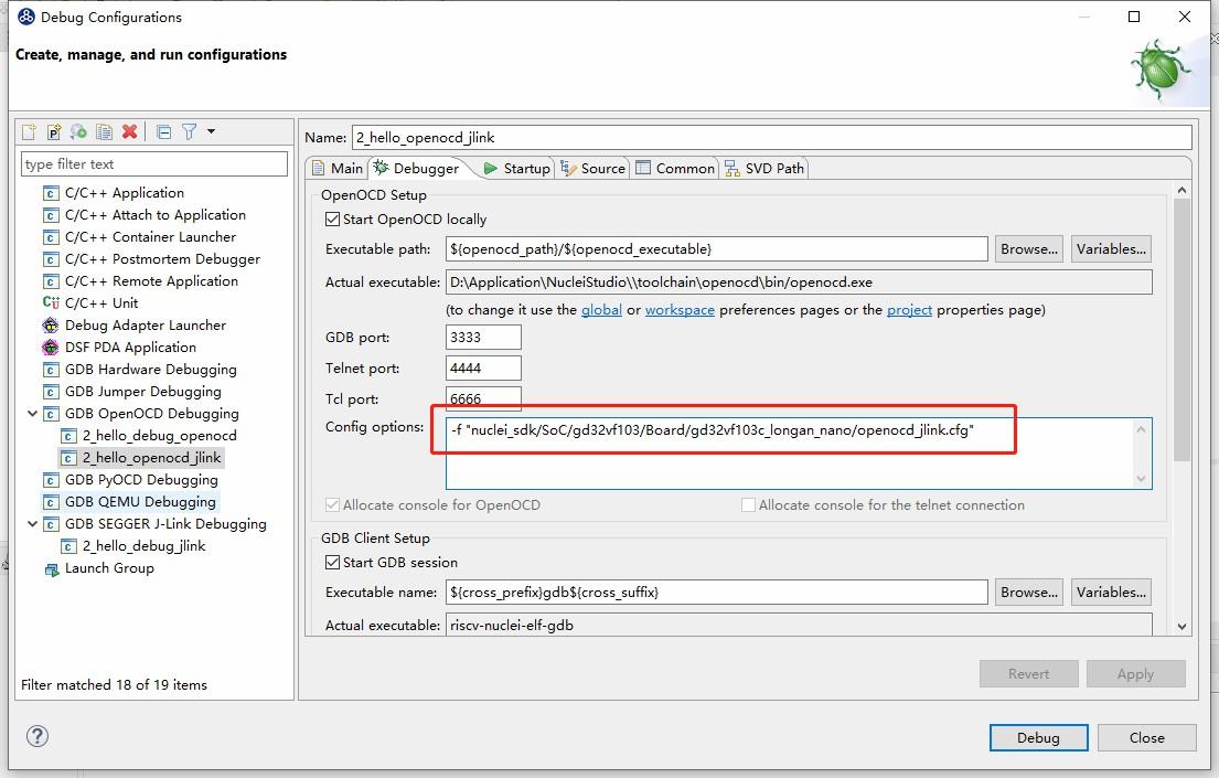

(1)NucleiStudio
配置方法为复制自带的openocd配置,修改Debugger中Config options即可
修改为:-f "nuclei_sdk/SoC/gd32vf103/Board/gd32vf103c_longan_nano/openocd_jlink.cfg"
openocd_jlink.cfg文件提取自PlatformIO工程目录,为了方便大家使用,这个文件我以附件形式上传了。下载:openocd_jlink
若采用上图配置,下载后将文件放至【工程目录nuclei_sdkSoCgd32vf103Boardgd32vf103c_longan_nano】后即可。

重要说明:在使用zadig替换驱动后,将无法正常使用JLink工具,如果您同时需要调试arm板子,请不要使用上述操作。但是根据阿莫BBS上的帖子,V10及以上的调试器可以正常使用。
使用感受:可以满足日常调试下载使用。但是由于我的这个(非官方)调试器不带串口,调试时需要使用额外的串口工具,略显不便。

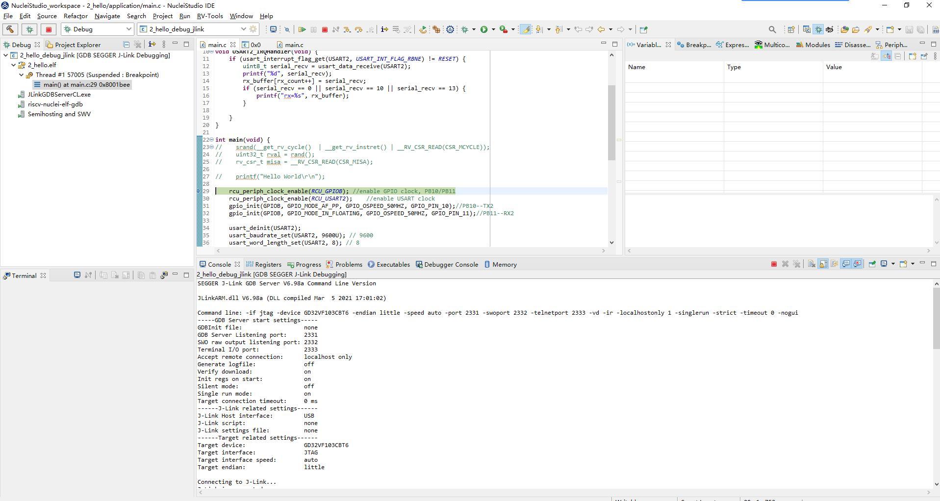

补充:使用V11版调试器
(1)NucleiStudio
参考 5.2. 使用J-Link调试运行项目 配置Debug Configuration并连线,运行成功

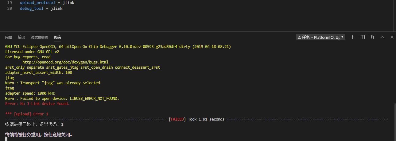

(2) PlatformIO
PlatformIO中运行失败。根据输出第一行可以看出,PIO采用了OpenOCD的方式进行调试,如需使用JLINK,似乎需要替换驱动,操作同上文V9版本。故不推荐此方案,理由同上文。
