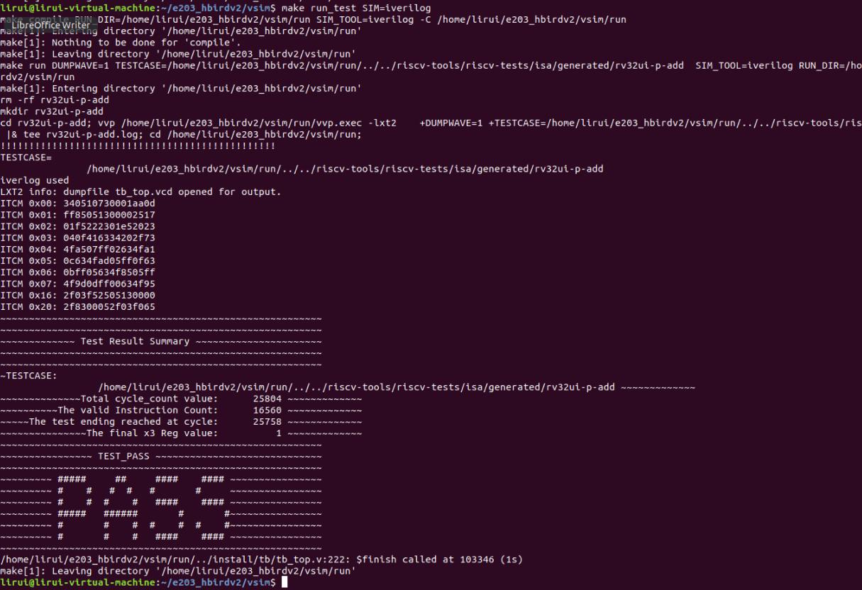

再跑测试程序:
成功!
原因分析:dash和bash应该是shell脚本语言的两种解释方式,Ubuntu默认采用dash,导致语法错误。
