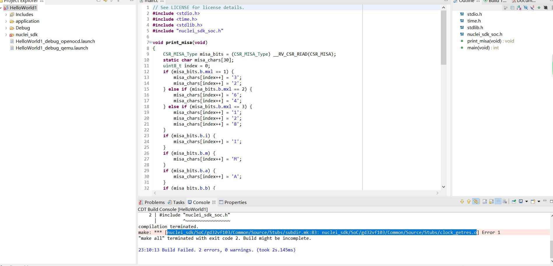

遇到RVSTAR板子在NucleiStudio中编译HelloWorld程序失败的问题,通常与环境配置、路径设置或工程设置有关。以下是详细排查步骤和解决方案:
一、常见错误原因
工具链路径未正确配置
- NucleiStudio找不到RISC-V编译器(如
riscv-nuclei-elf-gcc)。
缺少依赖文件
- 工程中缺失启动文件(如
startup_gd32vf103.s)或链接脚本(.ld 文件)。
环境变量冲突
- 系统环境变量(如
PATH)中已有其他RISC-V工具链导致冲突。
工程配置错误
代码适配问题
- HelloWorld代码未适配RVSTAR板载串口(GD32VF103芯片需初始化串口)。
二、逐步解决方案
1. 检查工具链配置
- 打开工程配置:
右击项目 → Properties → C/C++ Build → Settings。
- 确认工具链路径:
在 Tool Settings 选项卡中,检查:
- GNU RISC-V Cross C Compiler → 编译器路径(如
- GNU RISC-V Cross Linker → 链接器路径。
- 修复方法:
如果路径为空或错误,手动指定路径(通常位于NucleiStudio安装目录的 toolchain 文件夹)。
2. 添加缺失的关键文件
RVSTAR的HelloWorld工程必须包含:
3. 配置串口输出的HelloWorld代码
RVSTAR需通过串口输出,标准 printf 需重定向到串口。使用以下代码:
#include "gd32vf103.h"
#include
// 重定向printf到串口0
int _put_char(int ch) {
while (usart_flag_get(USART0, USART_FLAG_TBE) == RESET);
usart_data_transmit(USART0, (uint8_t)ch);
return ch;
int main(void) {
// 启用串口0时钟
rcu_periph_clock_enable(RCU_USART0);
// 配置串口引脚(PA9=TX, PA10=RX)
gpio_init(GPIOA, GPIO_MODE_AF_PP, GPIO_OSPEED_50MHZ, GPIO_PIN_9);
// 初始化串口:115200, 8N1
usart_deinit(USART0);
usart_baudrate_set(USART0, 115200);
usart_word_length_set(USART0, USART_WL_8BIT);
usart_parity_config(USART0, USART_PM_NONE);
usart_receive_config(USART0, USART_RECEIVE_ENABLE);
usart_transmit_config(USART0, USART_TRANSMIT_ENABLE);
usart_enable(USART0);
printf("Hello RVSTAR!n"); // 通过串口输出
while (1);
4. 检查工程设置
- 确认目标板:
创建工程时选择 Board: RVSTAR 或 SoC: GD32VF103C。
- 清理工程:
菜单栏 Project → Clean → 重新编译。
5. 解决环境变量冲突
6. 重新安装工具链
如果仍失败,尝试:
- 卸载NucleiStudio。
- 手动删除残留文件(如
~/NucleiStudio 或 C:NucleiStudio)。
- 重新下载最新版 NucleiStudio。
- 安装时勾选 RVSTAR Board Support Package。
三、验证步骤
- 编译工程 → 观察控制台输出,确认无
error。
- 将RVSTAR连接电脑 → 点击 Run 烧录程序。
使用串口助手(波特率 115200)查看输出:
Hello RVSTAR!
四、仍无法解决?
提供具体的 错误日志(复制控制台报错信息),可进一步定位问题!例如:
undefined reference to ... → 缺少函数实现(检查串口初始化)。
cannot find -lc → 工具链路径错误。
file not found: startup_xxx.s → 启动文件未添加。
通过以上步骤,90%的RVSTAR编译问题可解决。遇到具体错误时请反馈日志,我会为你针对性解答!
