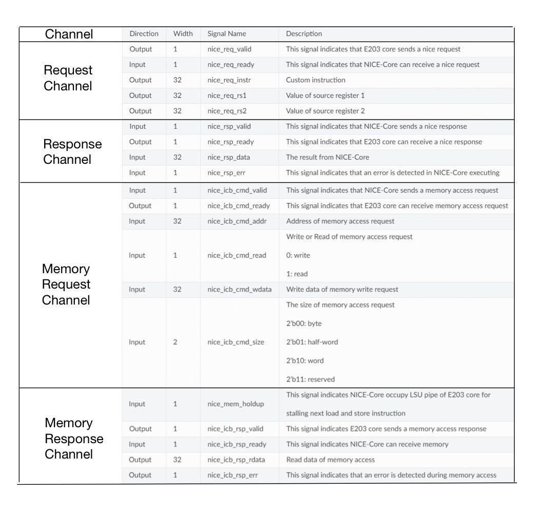

三、接口定义
      注:Direction是针对E203 core的。
