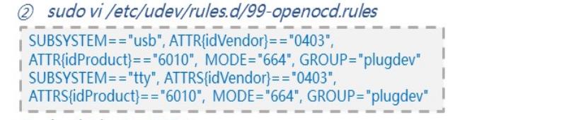

若上板时显示“monitor" command not supported by this target.则按下图操作,操作结束后,请务必拔掉板子的usb线,重新插入。
