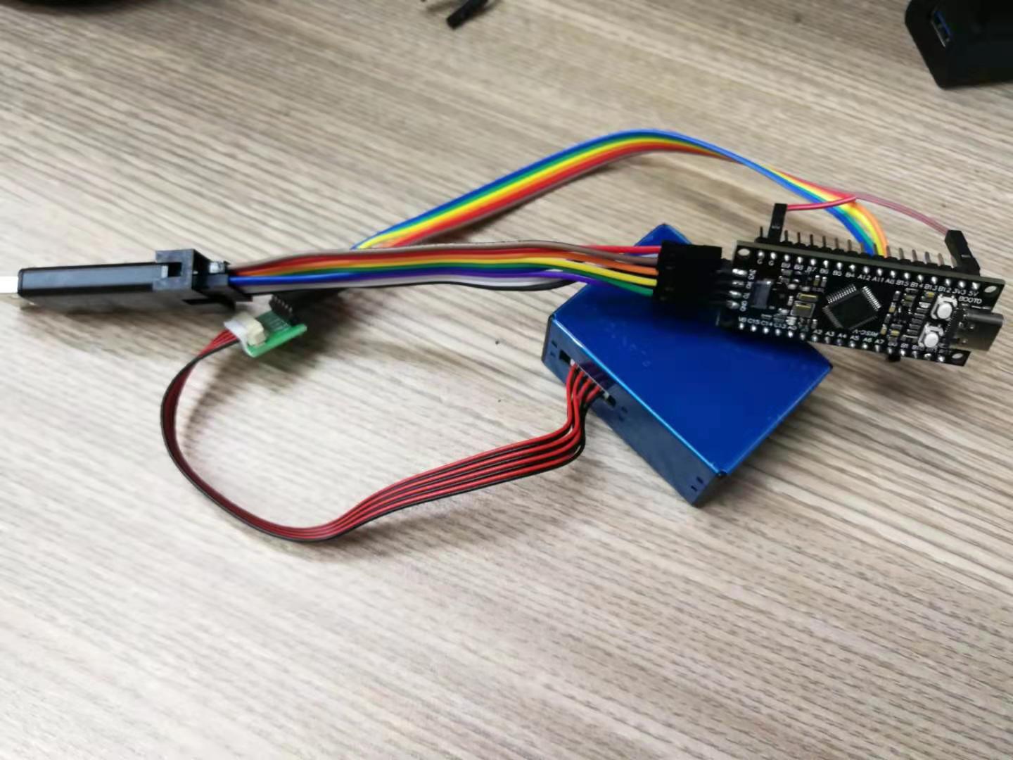

传感器: 攀藤PMS5003;
硬件连接:
VCC  -- 5V
GND -- GND
TX  -- PB11(RX2)
RX -- PB10(TX2)

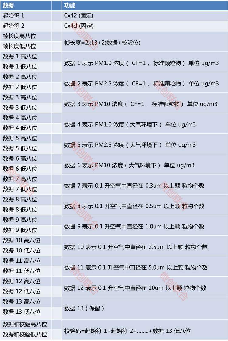

2. 串口获取32字节数据,存入buffer中
3.根据手册计算checksum,若传输正常,则计算PM2.5浓度。以CF=1 PM2.5浓度为例,根据手册,第8号字节为数据高8位,第9号字节为数据低8位,故计算结果为(buffer[8] << 8) + buffer[9]

3. 以上代码适用于型号包括但不仅限于G1(PMS1003),G3(PMS3003),G5(PMS5003),数据定义与下图中数据定义相同的型号可以使用。
硬件连接图:

数据格式:
