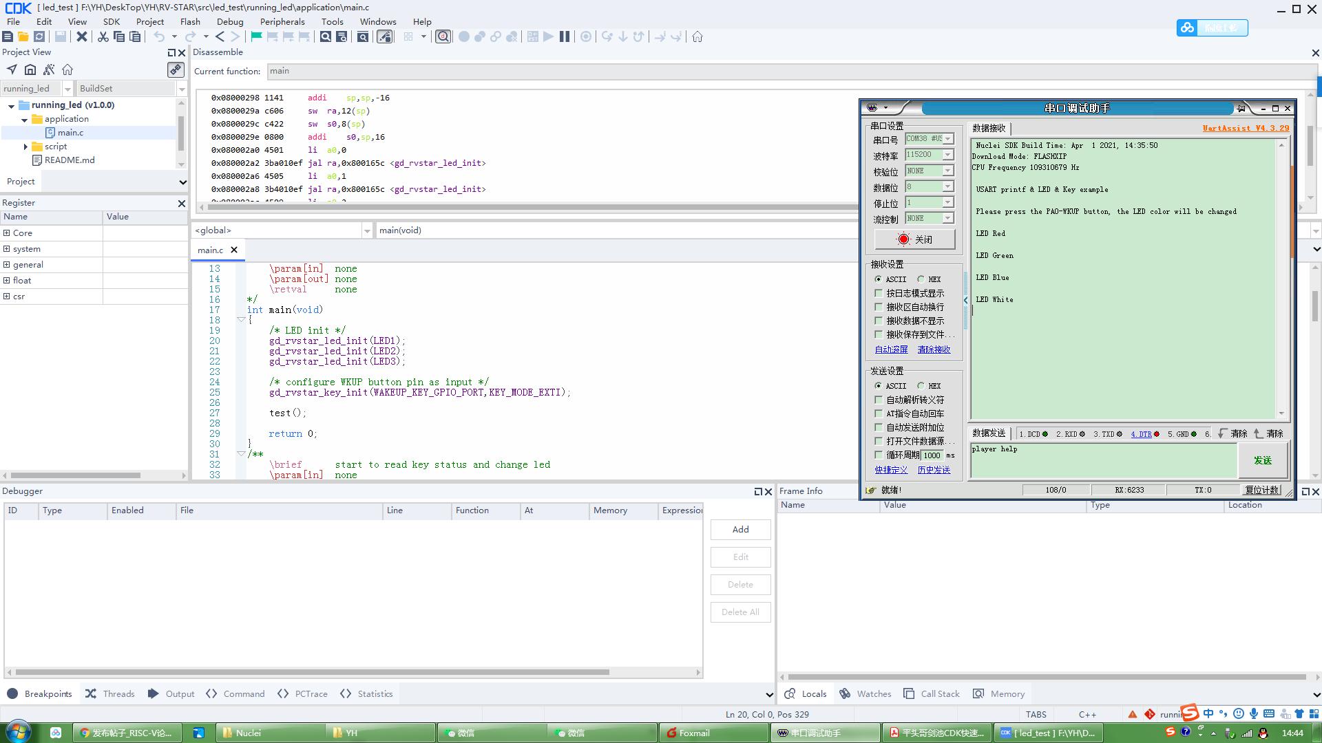

开始接触平头哥剑池CDK,摸索(鼠标乱点)了一下,发现了里面竟然有nuclei_rvstar的sdk, 心情有点小激动。恰好手中有一块RV-STAR的板子,于是就想着那正好建个工程点个LED灯吧。
1 菜单  File->New->New Project...   之后弹出的对话框Workspace Name 命一个名字,Workspace Path选择一个工程存放的路径,点击 OK。
2 弹出的对话框中点击Nuclei->nuclei_rvstar->board-labs->running_led
3 鼠标右键点击左边工程栏 running_led(v1.0.0)->Build
4 菜单 Debug->Start /Stop Debugger without Download
5 打开串口调试助手 设置115200, 8, NONE, 1
6 菜单 Debug->Continue Debugger
可以看到串口调试助手上已经出现了打印信息了,按RV-STAR板子上的PA0-WKUP按键,板子上的RGB灯也有变化。一个点灯的程序就这样顺利的运行起来了。

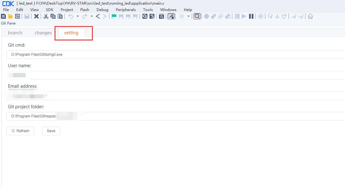

最后再说一下,平头哥剑池CDK安装之后是需要自己手动配置一下自己的git路径和账号的。至于剑池CDK的开发人员为什么不把这个自动集成进去。据他们相关的人员说是因为git的版权原因。对此我还能说什么呢,只能在心里不满的表示理解吧!毕竟新手折腾这个也是需要花一些时间的,感觉自己越来越懒了。
设置方法,菜单View->Git Pane->setting, 如果你看到的setting下面是一片空白的话,心里也不要慌,把Git Pane窗口最大化就好了。至于如何安装微软的git工具,这又是另一个故事了,我不想写了(还是因为自己懒),我自己也是百度的。
