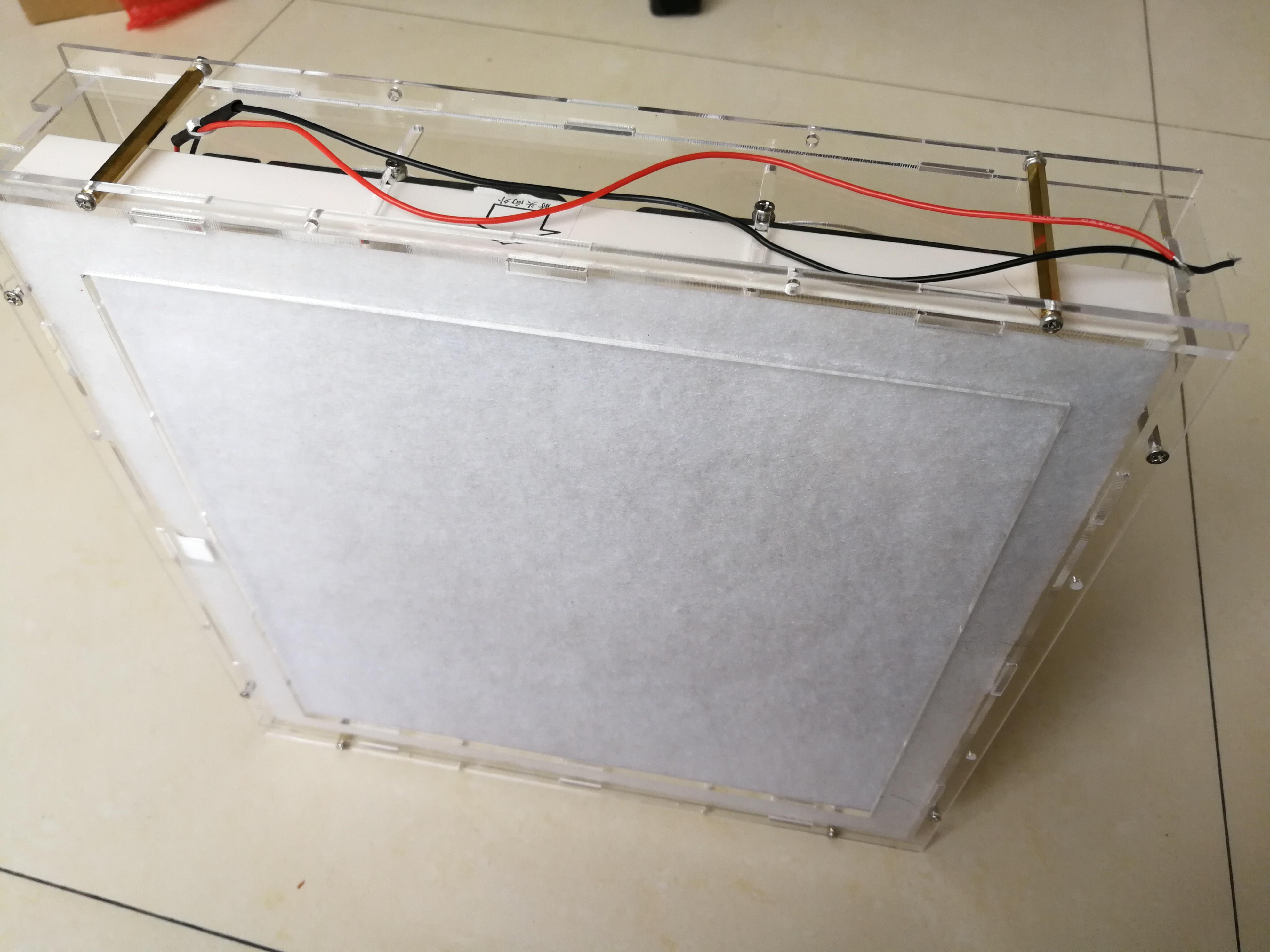

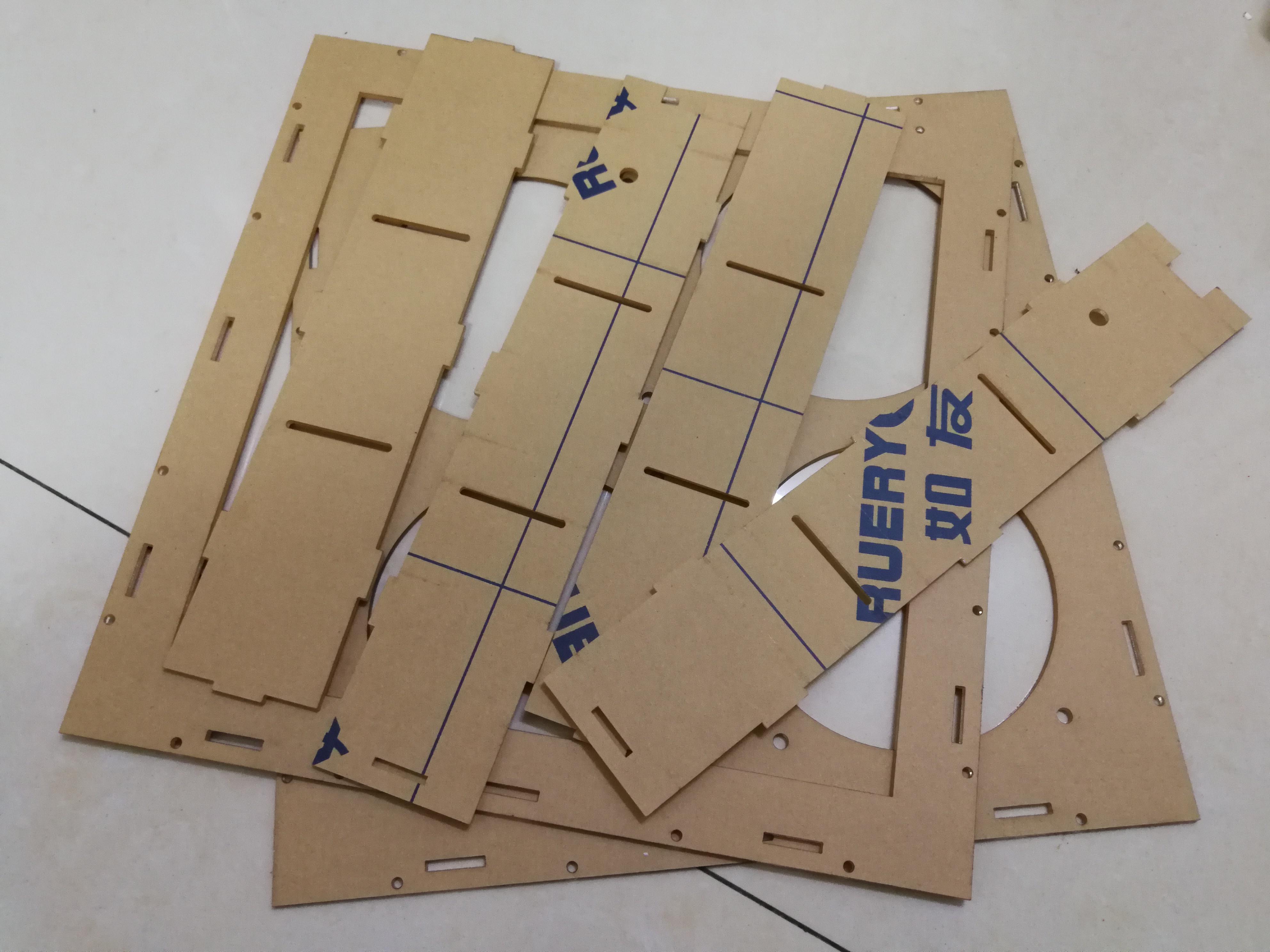

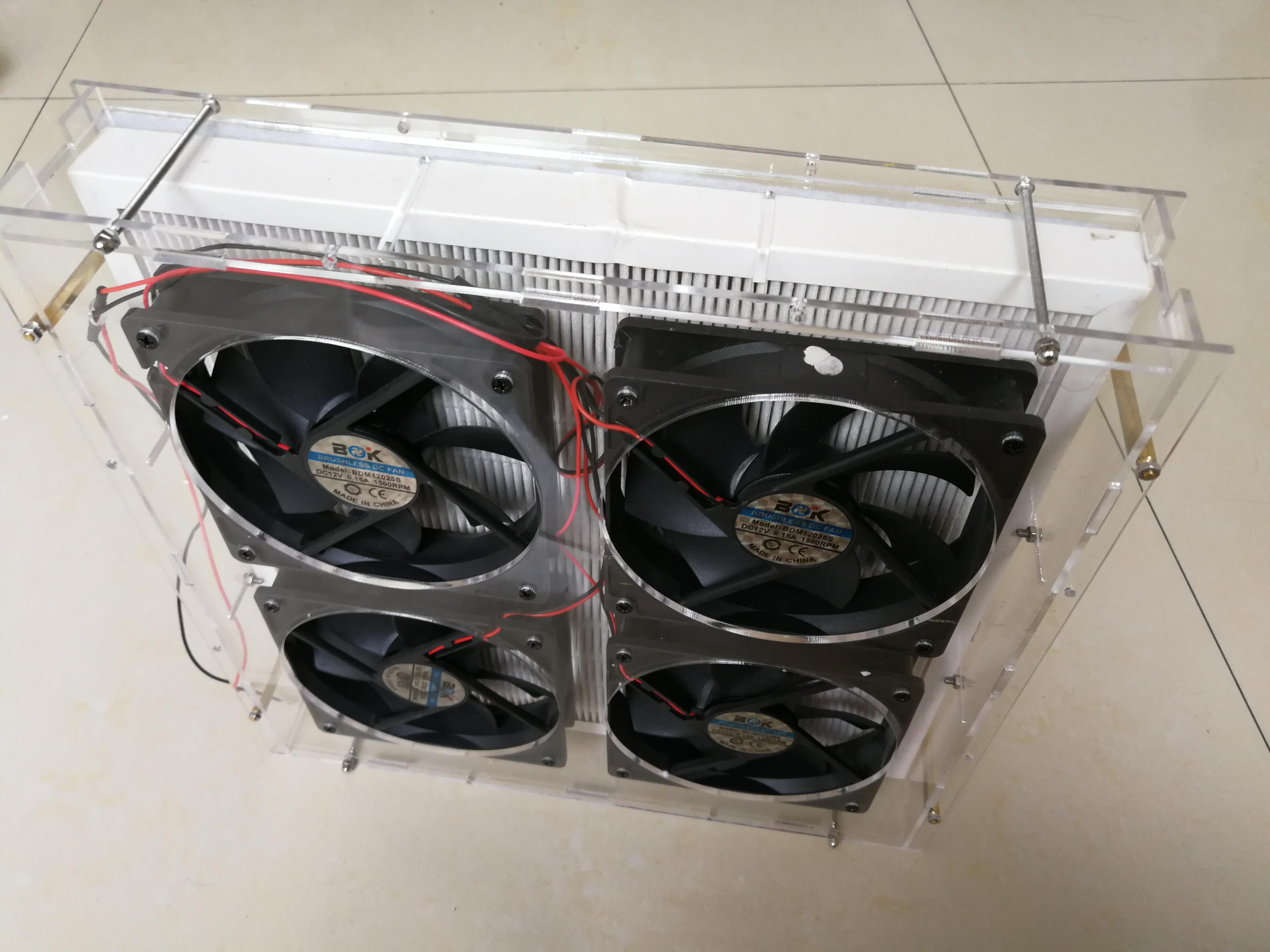

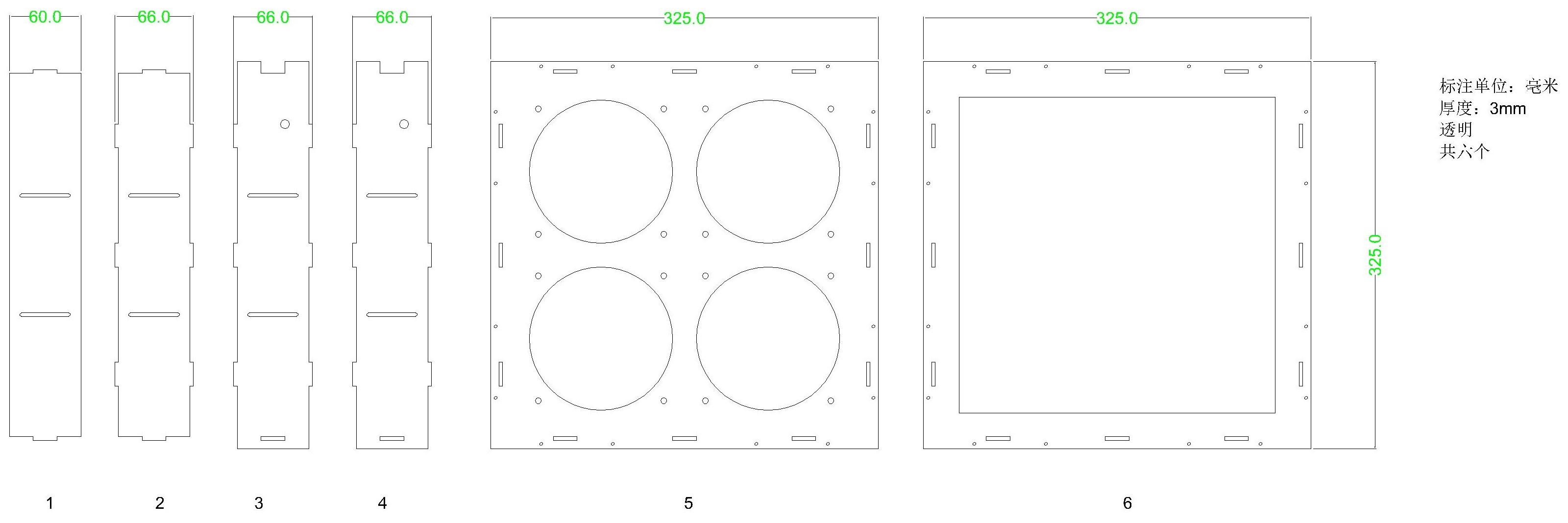

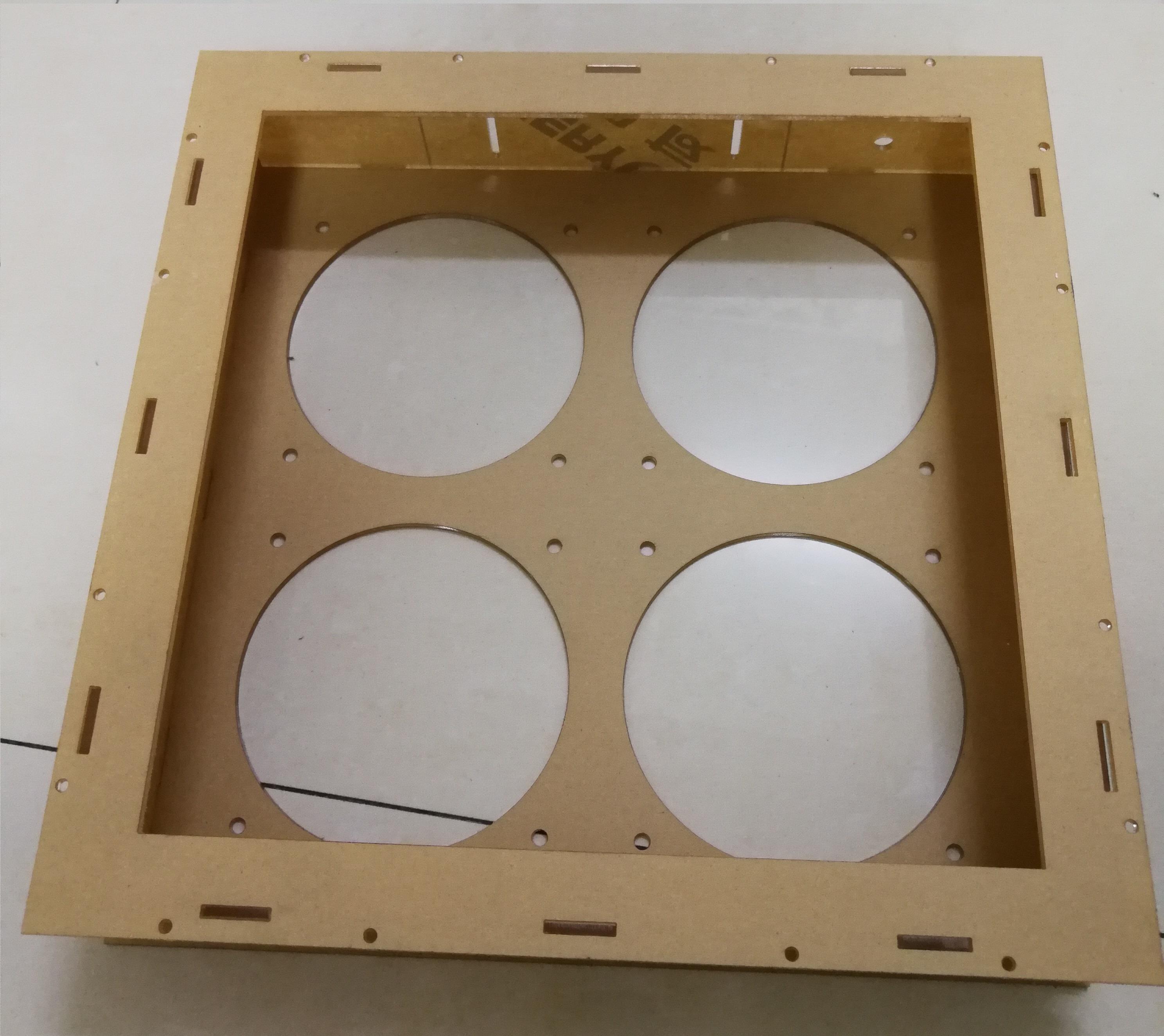

时间又来到了2020年,在某次刷某宝的时候突然来了灵感,决定使用4个12V风扇+亚克力制作外壳。说干就干,拿起AUTOCAD画了个图加工出来,第一版本体完工。这次是由于懒,没有加控制电路,只能插上电源全功率运行;同时第一版并未考虑换滤网的问题,实用性有限。
2021年3月底,在接到结课作业后,最终下定决心把这个鸽了6年的项目做下去。改进了一下图纸,加入了简单的换滤网设计;使用GD32VF103通过PWM控制MOS管驱动风机。

风扇:12CM 12V 0.15A  × 4

图纸奉上
加工好的亚克力板
完成后

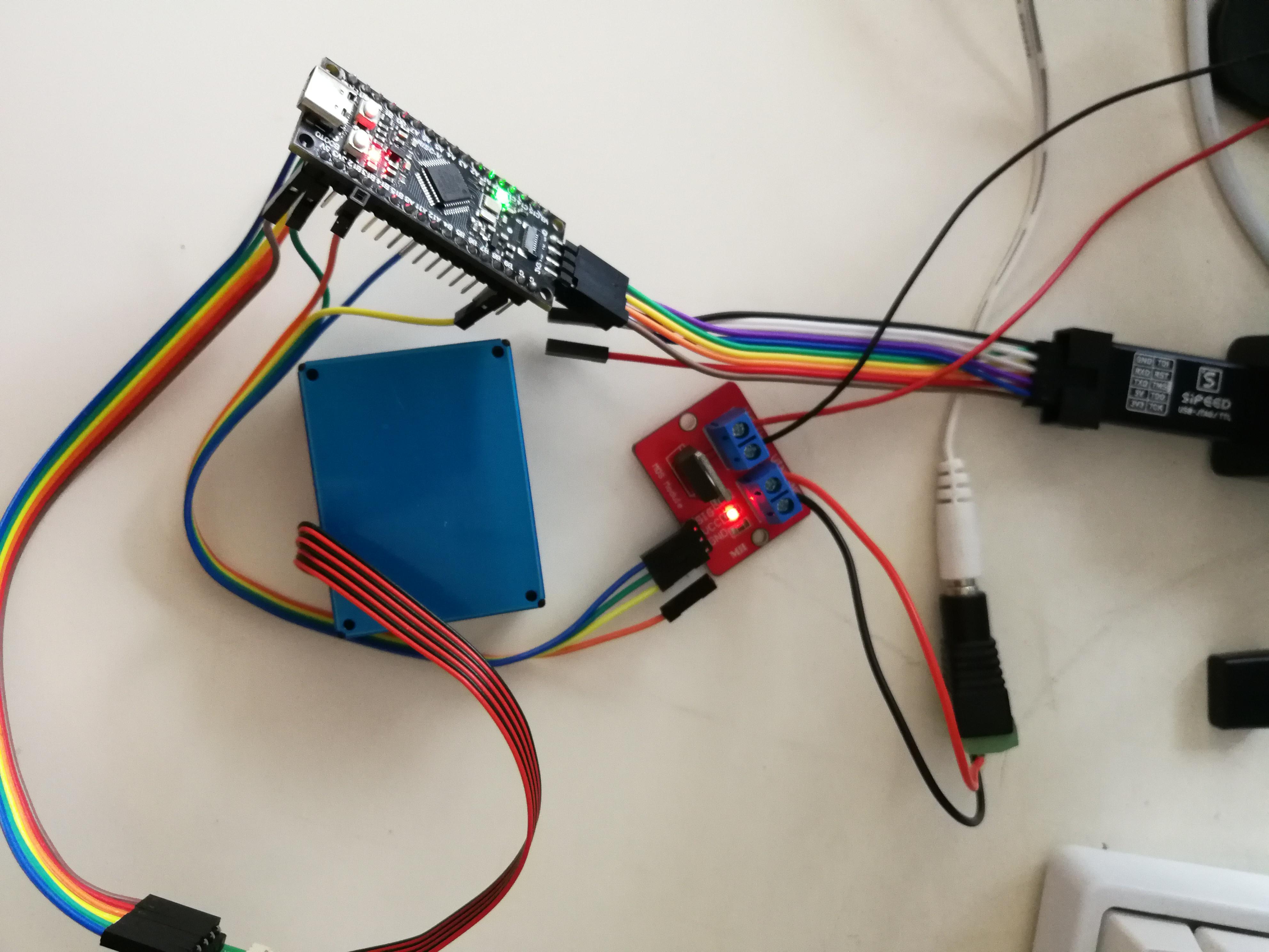

由于风机选型,从80W的风机降为4个2W的静音低速风扇,最大标称电流4×0.15A,对于MOS管的选型已可以选用更小功率的管子,由于手头正好有现成的IRF520模块,故DEMO阶段就先拿模块来用。
PM2.5传感器依然采用攀藤G5,这个传感器当年已经玩过一次,这次买来后无需特别熟悉,上手即用。
MCU:GD32VF103CBT6;使用购买的某个仿Longan Nano的核心板。
传感器:攀藤G5(PMS5003)
MOS管:IRF520
电路连接
传感器需要5V供电,VCC接核心板上5V PIN;由于代码中使用USART0作为调试用,故传感器使用USART2,PB10、PB11与传感器TX、RX交叉连接。
PWM使用PA1。此PIN与核心板上绿色LED共用引脚,此处同时借用该LED亮度来表示风机转速。
IRF520模块SIG口接PA1,VCC接开发板3.3V供电。
