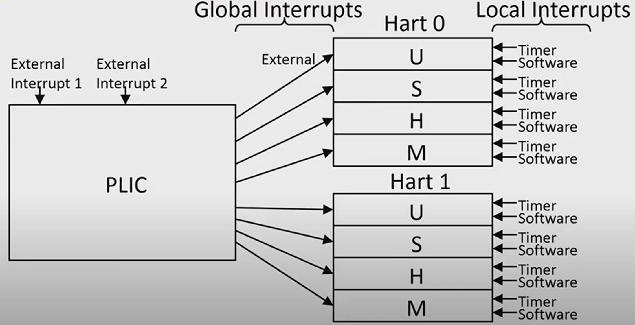

1.PLIC中断处理
在RISC V体系架构中,对中断有着一些定义,下面来分析一下这种定义的实现策略。
在riscv中一共定义了三种状态中断,对于hart层面,hart包含local中断源和global中断源。而local中断只有
ti
mer和Software中断两种,而global中断则称为external interrupts。只有global中断源可以被PLIC core响应,通常为I/O device。

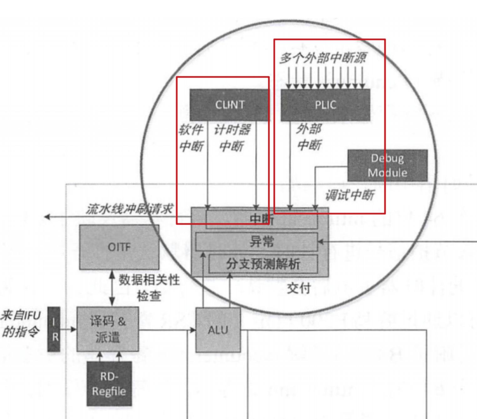

一般来说,timer和software是通过CLINT(CORE LOCAL INTERRUPT),而外部中断通过PLIC处理。

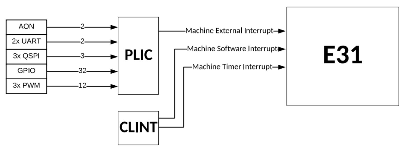

可以看一下蜂鸟处理器的处理流程,另外sifive的E31的中断也有如下的处理。

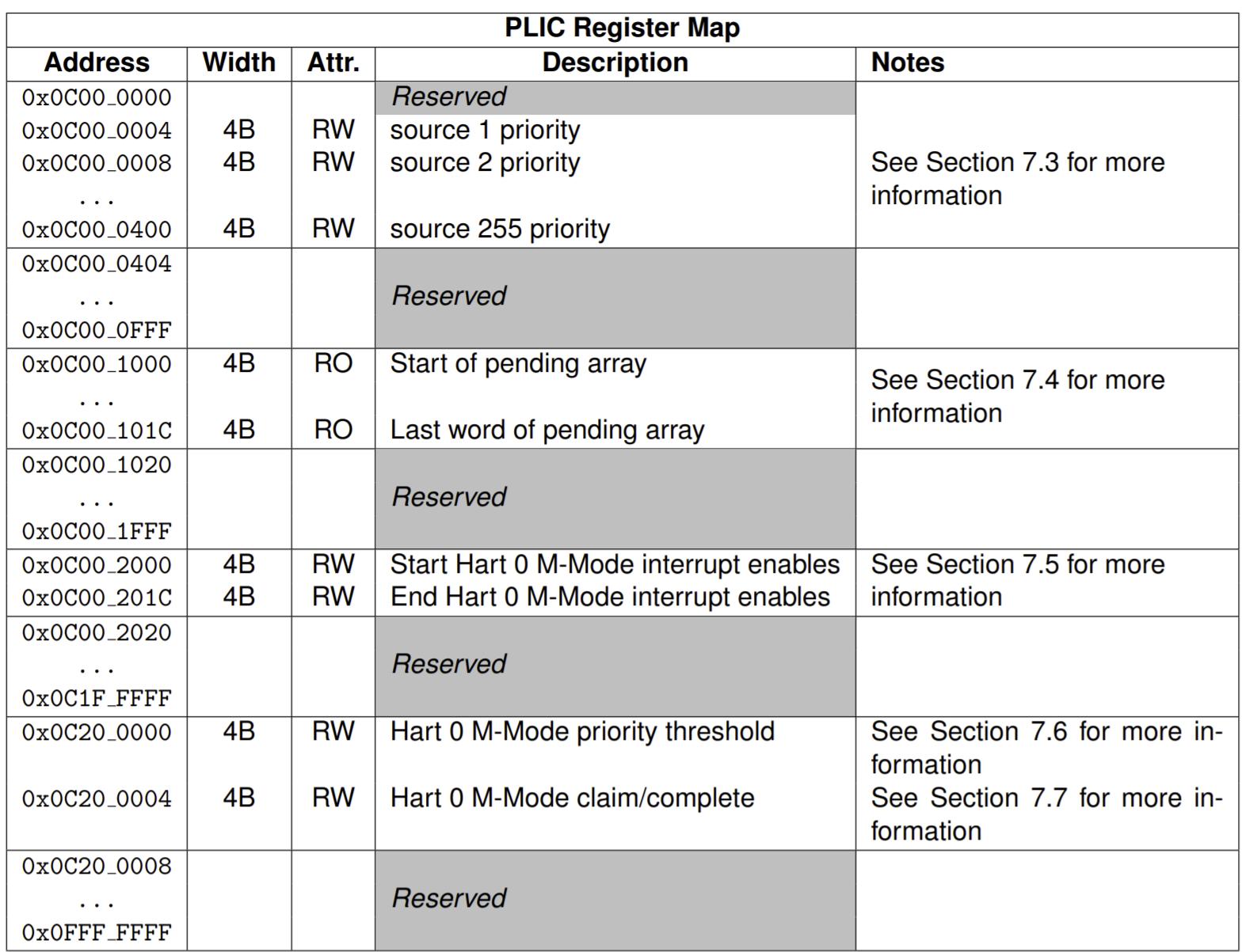

而PLIC实际上可以理解为arm的中断控制器,存在其map地址。
由于PLIC的使用是针对外部中断的,所以可以单独设置每个中断。可以设置如下的值:
中断的优先级priotity
中断挂起位pending
中断使能enables
中断阈值priority Thresholds

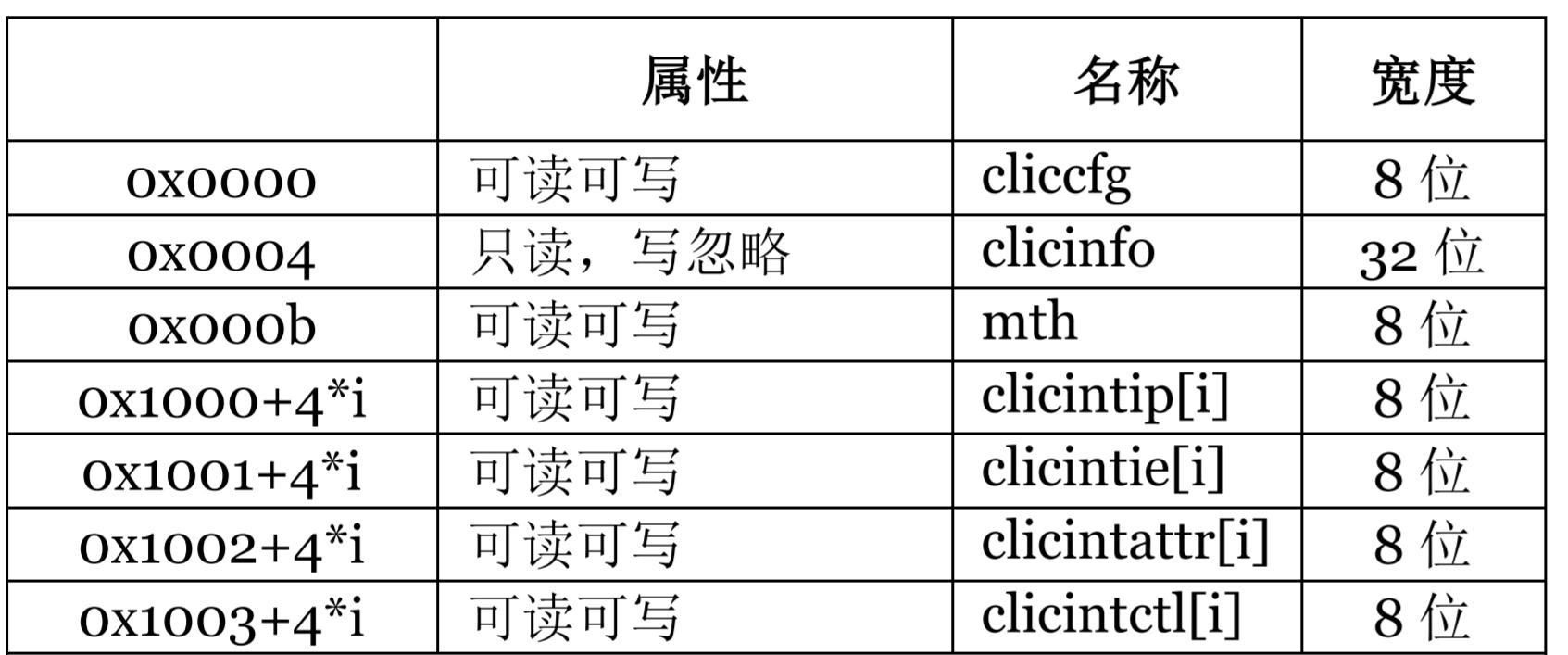

而对于ECLIC的寄存器布局,可见上图。
cliccfg是中断全局配置寄存器,可以结合clicintctl
配置
clicinfo也是全局寄存器中的数据,对于使用上来说,是只读的
mth中断的阈值级别寄存器
clicintip
是中断等待寄存器,也相当于pending寄存器
clicintie
为中断使能寄存器
clicintattr
为中断的属性,可以设置中断的上升沿触发或者下降沿触发,同时也可以设置中断从处理是向量中断还是非向量中断。
clicintctl
设置中断优先级级别和优先级,需要配合cliccfg设置阈。
