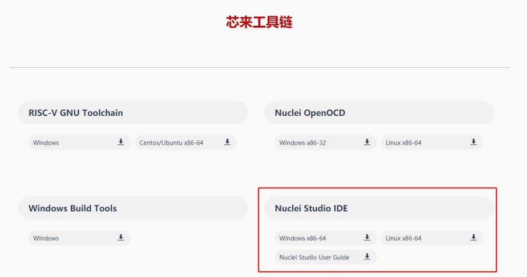

下载Nuclei Studio
在芯来的官网上下载最新版的Nuclei Studiohttps://www.nucleisys.com/download.php#tools
这里需要使用2021年2月以后的最新版openocd,因为最新版实现了免驱功能。

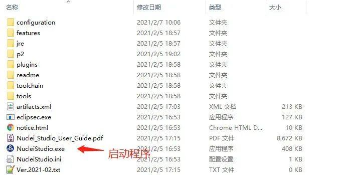

  • 下载好后直接解压,注意Nuclei Studio是免安装的集成环境,使用还是很方便,并且集成了risc-v的调试环境,解压后目录如下;

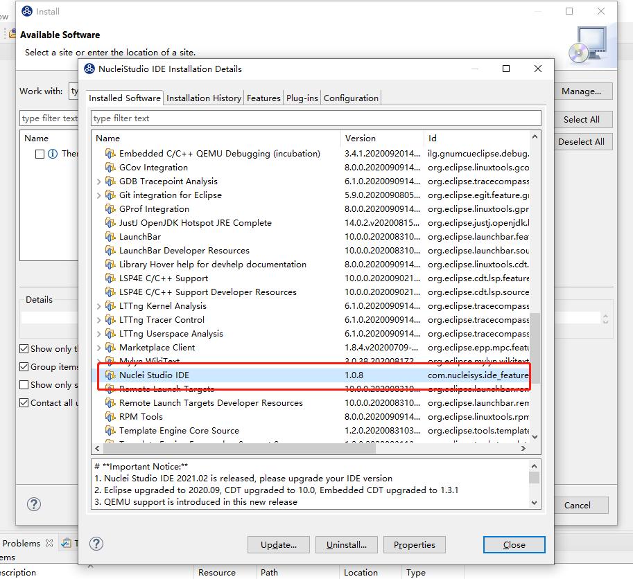

  • 启动程序后看一下插件是否升级到最新版,在菜单Help->Install New Software,然后如下图操作,更新Nuclei Studio到最新版本,开发环境就算准备好了。

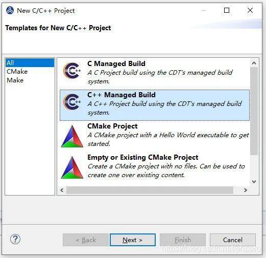

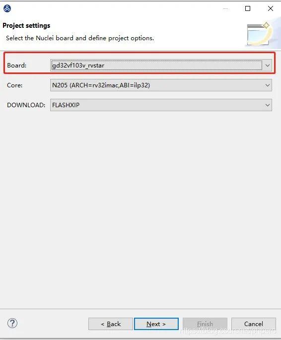

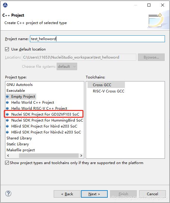

  • 菜单File->New->C/C++ project,然后操作如下图;
  • 这里的Project type一定要选Nuclei SDK Project For GD32VF103 SoC;
  • 这里的Board一定不要选错,其他选项可以不用管,直接Next;
  • 选择Project Example时选 baremetal_helloworld,其他选项不用管,然后一路next;

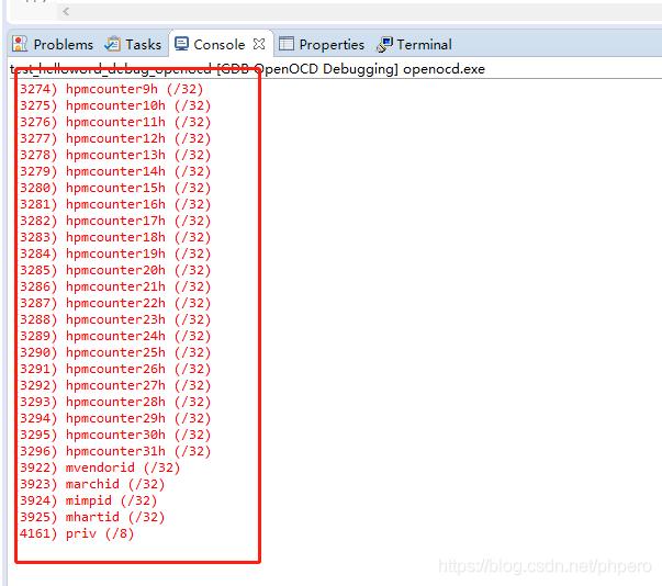

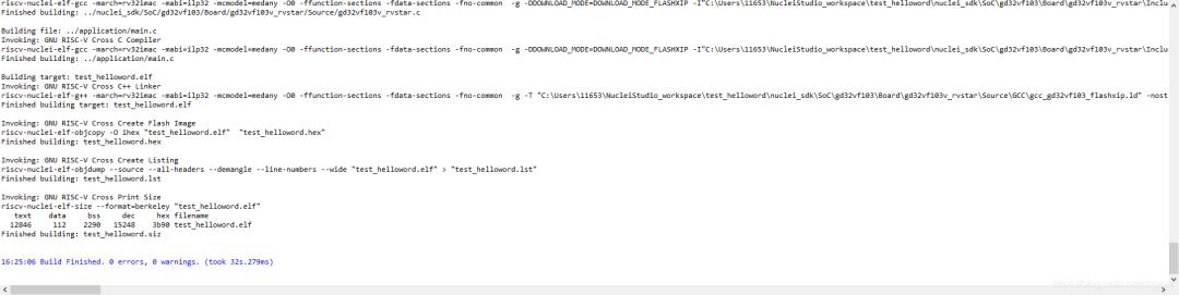

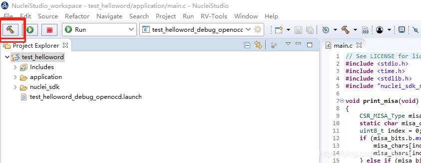

  • 项目创建好了。点左上角的锤子,编译一下试试;
  • 在Console里一堆命令闪过,出现如下界面,说明一切OK。

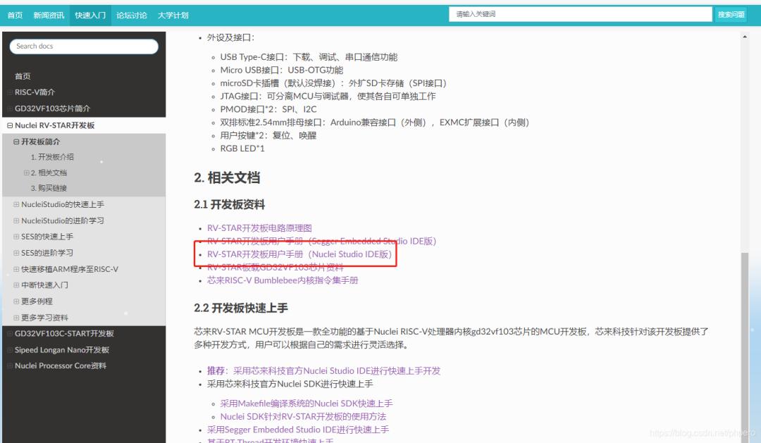

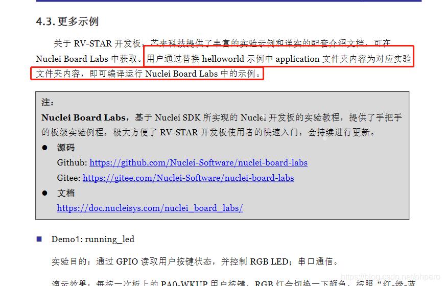

  • 接下来按照文档,开始点灯实验。https://www.rvmcu.com/quickstart-doc-u-rvstar.html这里有板子的介绍和一些手册,找到《RV-STAR开发板用户手册(Nuclei Studio IDE版)》,按照文档接好板子;
  • 因为板子是自带调试器,连接非常的方便,一块板子一根线就可以接上,如下图;
  • 在《RV-STAR开发板用户手册(Nuclei Studio IDE版)》文档中找到如下方法;
  • 我们先到git上找到代码;

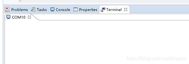

  • 打开串口调试工具,我们在这里直接用Nuclei Studio 自带的工具,如果上一步驱动安装是正确的,这里配置也没有什么问题;
  • 出现如下界面,光标一闪一闪,说明串口已经连上了,等待程序的输出;

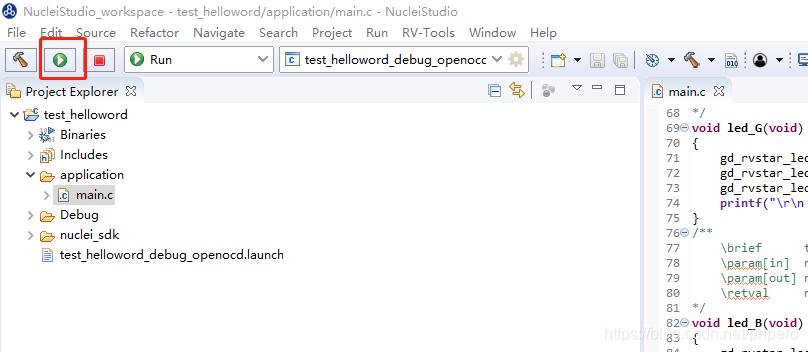

  • 然后点击运行,执行程序就可以了;

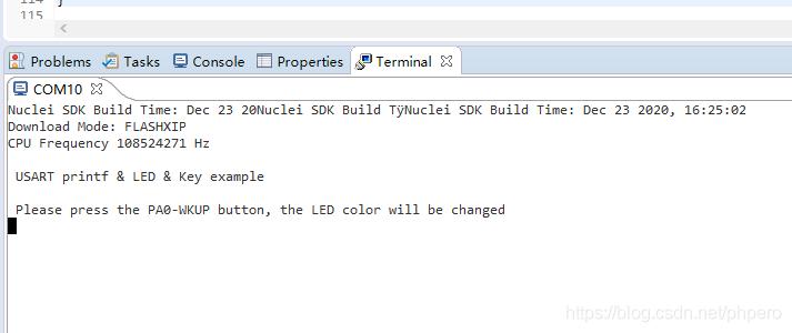

  • 这时Console上又是一顿狂闪之后定格在如下界面;
  • 说明程序已经正常烧写,我们看看串口是否有输出;

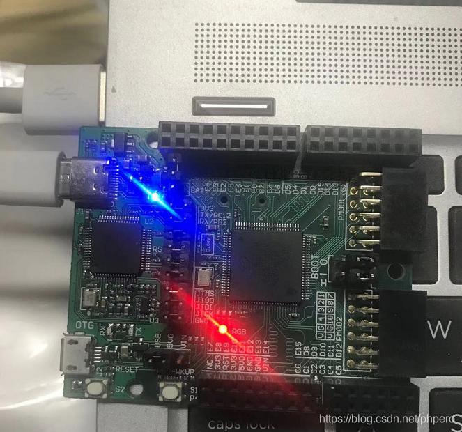

  • 看到这个界面,说明我们点灯实验已经成功了,按一下板子上的PA0-WKUP,就可以看到板子上亮着不同颜色的灯了,串口也有对应的输出;
  • 点灯实验成功
