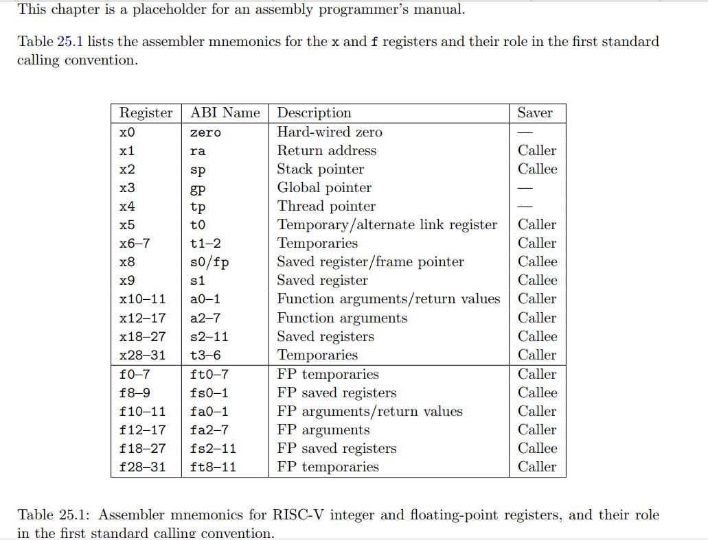

按照riscv的数据模型,又分为I数据模型和E数据模型,这部分在riscv的MISA寄存器中有描述。简而言之,E数据模型会比I数据模型少一半的寄存器,E数据模型是专门针对嵌入式应用场景的,更少的寄存器意味着更快速的压栈和出栈,实时性相应会更加优秀。
I数据模型一共有32个寄存器,而E数据模型是16个寄存器。
所以在进行中断入栈的时候,E数据模型会压入10个寄存器。
caller代表中断上层函数可以使用的寄存器,所以
x1,x5,x6,x7,x10,x11,x12,x13,x14,x15
这10个寄存器会保存,上述程序多保存了x4。

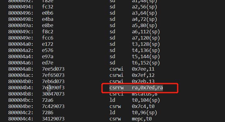

下面理解一下中断的处理,通过csrrw ra, CSR_JALMNXTI, ra该指令进行分析。
不难发现,这个是个芯来自定义扩展指令,CSR_JALMNXTI寄存器通过gdb解析可以看到如下的数据
其中0x7ed则是该寄存器的地址。
那么一条指令是如何实现中断的处理的呢?
实际上该指令首先会判断当前eclic中是否有挂起未处理的中断,如果没有,那这条指令向下执行,并不会处理任何事情,一旦存在,那么会跳转到eclic的中断向量的入口,这里便是关键的地方了。
另外需要注意的是,默认进入中断时,保存现场时,此处是关闭中断的,当执行这条语句,中断便会开启,然后判断是否还有中断未响应,这样可以达到中断咬尾的效果。
并且当中断处理函数执行完成后,又会回到该指令执行一次,判断是否还需要处理中断。这一切的行为都是由硬件完成,大大提高中断处理的效率。
