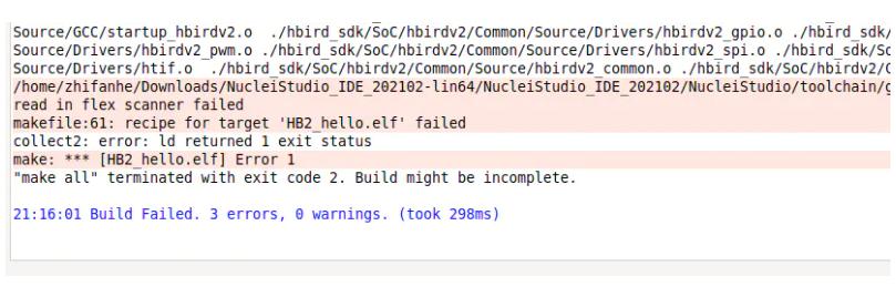

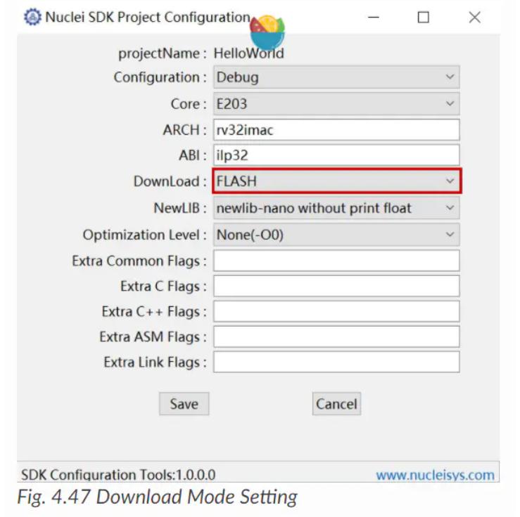

三、Nuclei Studio软件调试
有一说一,HBird SDK的调试比较不方便,Nuclei Studio的图形界面调试更加方便。尝试用该工具调试,但发现一些bug,目前还没解决。
参看官方教程How to develop with Nuclei Studio
“4.4.5 Run Hello World Project”部分,改成FLASH后,编译不通过。

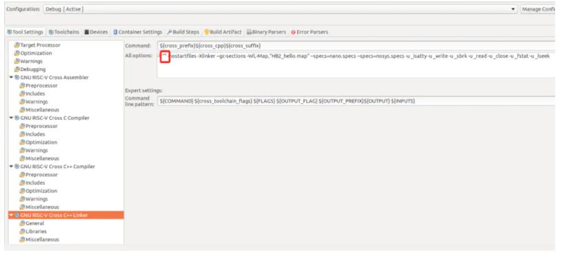

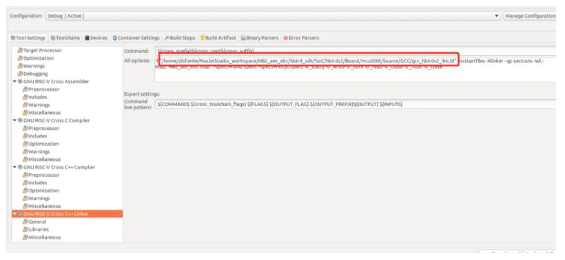

出现如下错误:
对比编译选项发现是C++Linker没有链接上某个文件:
还请各路大神指导
