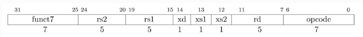

一、指令基本结构
支持类型:只支持R型
[tr]Nameopcodetype[/tr]
| CUSTOM0 | 7'h0b | R type |
| CUSTOM1 | 7'h2b | R tpye |
| CUSTOM2 | 7'h5b | R type |
| CUSTOM3 | 7'h7b | R type |
1.costom3 lbuf(a1): 加载内存中的数据至row_buf :
.insn r opcode,func3,func7,rd,rs1,rs2
2.costom3 sbuf(a1): 保存数据row_buf的数据至内存:
3.costom3 acc rowsum: 加载a1地址的数据,累加row 数据并写回:
rowsum rd,a1,x0

机器码:
[tr]funct7rs2rs1funct3rdopcode[/tr]
| 0000001 | 00000 | 01010 | 010 | 00000 | 1111011 |
把addr的地址加载到源寄存器1,编译器会自动分配rs1用哪一个寄存器(这里是x10),执行lbuf操作,将数据导入nice_core。

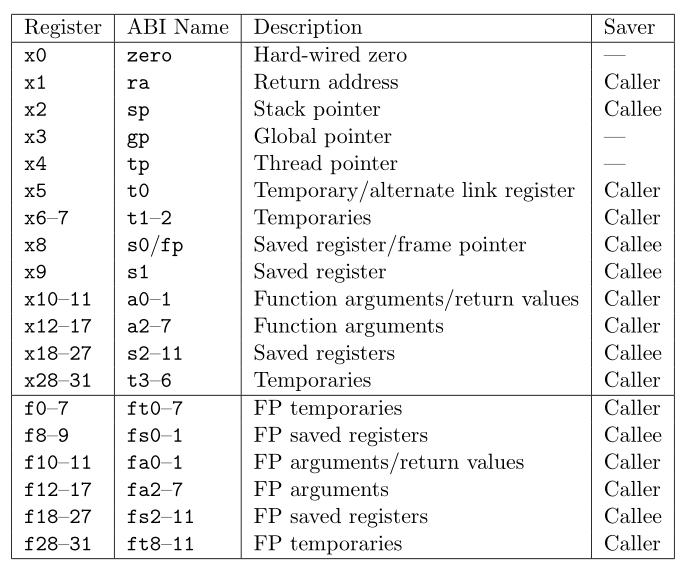

附
riscv 寄存器编号:
