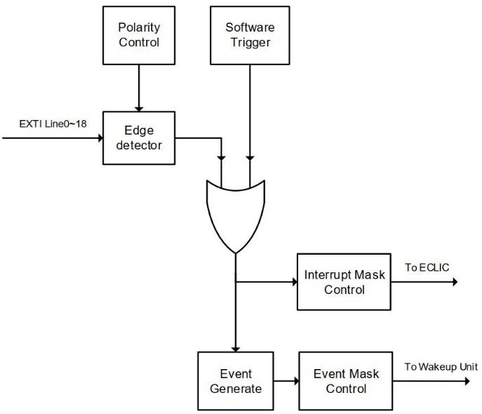

中断/事件控制器(EXTI)的架构框图如下:
EXTI(中断/事件控制器)有19个独立的边沿检测单元,分别对应连接EXTI0~18,其中的16个中断源连接的是GPIO。EXTI有三种触发类型上升沿触发、下降沿触发和任意沿触发。EXTI中的每 一个边沿检测电路都可以独立配置和屏蔽。

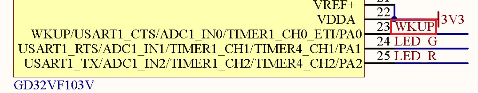

第一个参数设置要配置的中断号。这里我们讲解一下如何确定这个参数的值。已知实验要使用外部按键接GPIO触发外部中断,那么我们从按键看起。

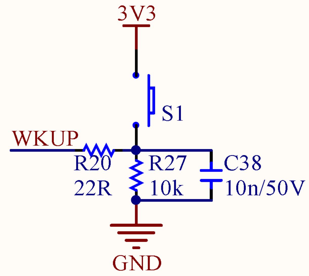

RV-STAR的按键的电路原理图如下:
可以看到,按键接到了PA0引脚上。接下来我们查阅GD32VF103用户手册的第六章:中断/事件控制器(EXTI),发现PA0对应的EXTI中断源为0号。
由此可知,我们知道本次实验使用的GPIO引脚PA0对应的是EXTI0,所以这里是EXTI0中断。所有可用的中断号都在“IRQn_Type”枚举当中,在gd32vf103.h文件当中可以查看RV-STAR的所有中断号。可以看出,从19号开始后面的都是外部中断,如果配置不同的中断,需要修改此参数为对应的中断号。

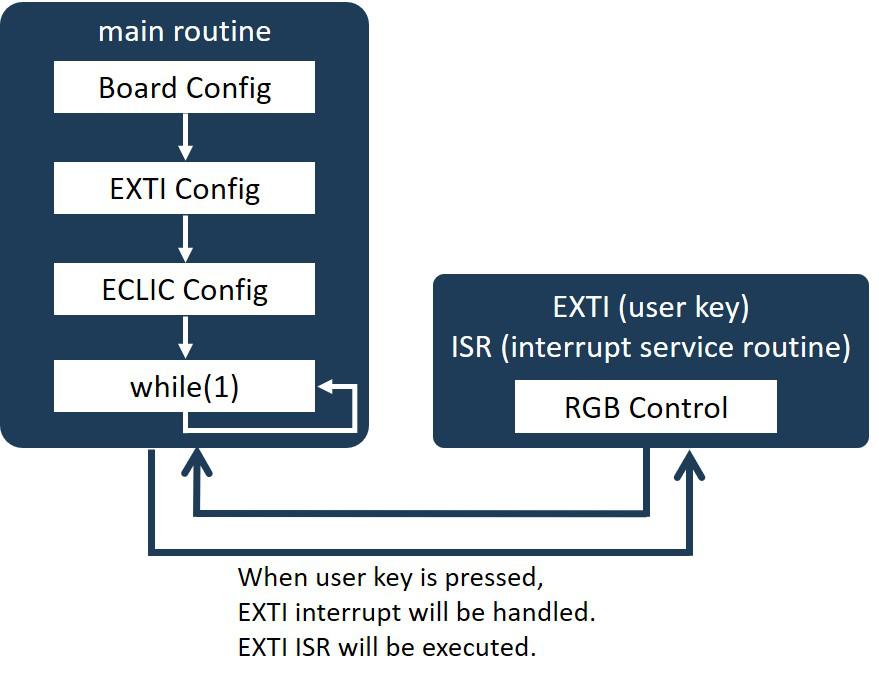

工程运行框图如下:
在main函数当中,一开始是一系列的初始化内容,包括开发板初始化,外部中断初始化和ECLIC初始化。
  • 开发板初始化(Board Config)包含开发板上LED3初始化和按键初始化。
  • 外部中断初始化(EXTI config)包含按键外部中断初始化,主要是GPIO的配置。
  • ECLIC初始化(ECLIC config)是之前讲的ECLIC初始化函数。
以上初始化完成后,main函数执行while(1)循环,等待中断的到来。
当按下PA0按键,触发外部中断,进入外部中断处理函数当中,按键弹起,执行LED状态转换的功能,最后退出中断处理函数。

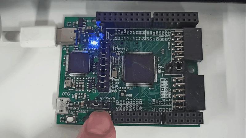

工程新建完毕,需要在Launchbar工具中切换使用openocd的debug配置,如下图:
点击编译工程,再点击Debug下拉框切换为Run,点击开始运行。下载结束记得点击关闭openocd。
最终运行效果如下:
每当按键抬起,led的状态切换一次。
