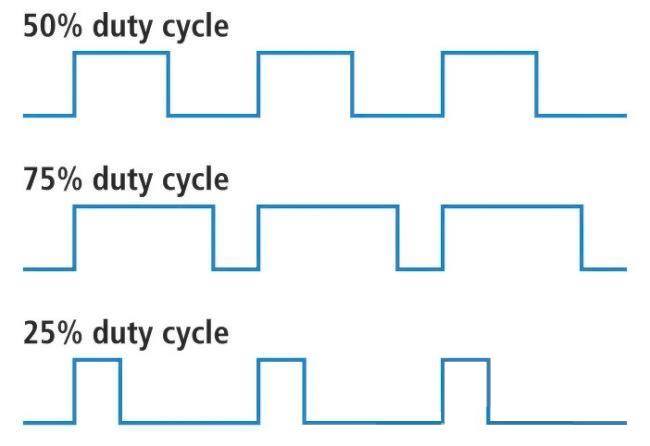

脉冲宽度调制(Pulse Width Modulation,PWM)是利用微控制器的数字输出来对模拟电路进行控制的一种非常有效的技术。
PWM的控制方式就是对逆变电路开关器件的通断进行控制,使输出端得到一系列幅值相等的脉冲,用这些脉冲来代替正弦波或所需要的波形。也就是在输出波形的半个周期中产生多个脉冲,使各脉冲的等值电压为正弦波形,所获得的输出平滑且低次谐波少。按一定的规则对各脉冲的宽度进行调制,既可改变逆变电路输出电压的大小,也可改变输出频率。其中,一个周期内脉冲时间占总时间的比值称为占空比
简言之,如果你想让电机的速度变慢或者控制的LED变暗,只需降低PWM的占空比,这使得原本需要控制模拟电压或电流才能达到的效果,通过数字方式也能够实现,这样可以大幅度降低系统的成本和功耗。

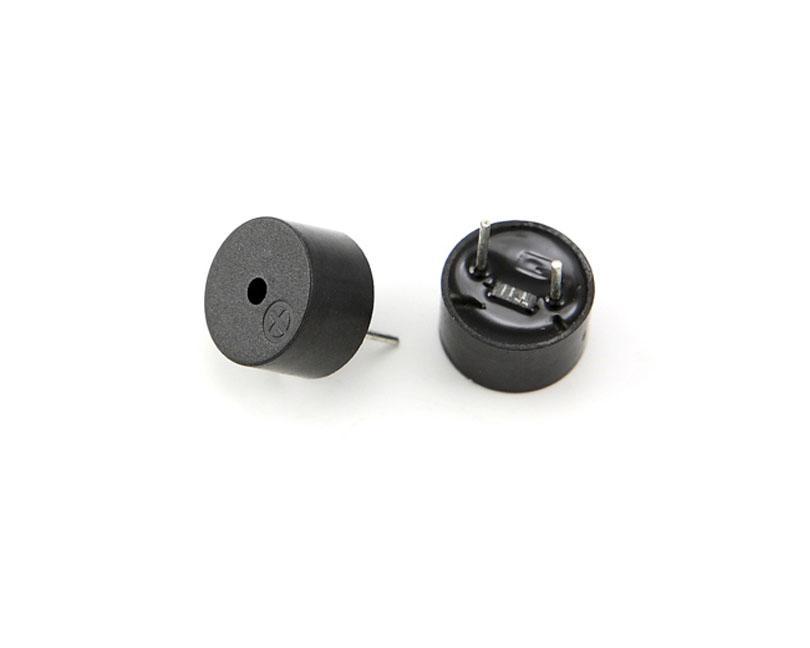

无源蜂鸣器
无源蜂鸣器是很常见的一个电子元件,相信读者朋友们都见过可以播放生日歌的电子蜡烛,那个就是靠无源蜂鸣器来播放的。无源蜂鸣器的内部不带振荡源,通过使用50%占空比、频率500Hz~4.5kHz的PWM驱动,就可以播放出不同音调的声音。
