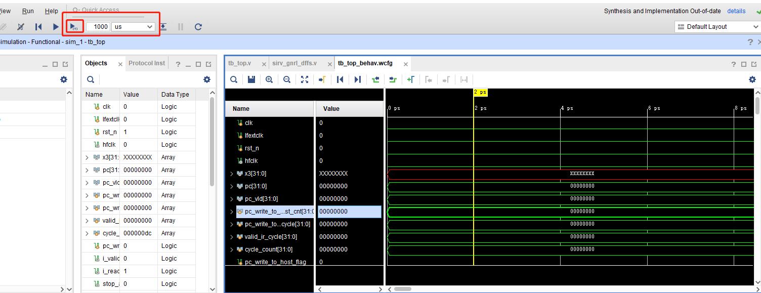

一般,在添加好工程所需要的design sources和simulation sources之后,会进行仿真来验证工程是否有达到预期的效果,但是在Run Simulation->Run Behavioral Simulation之后,会出现如下图界面,此时,在Tcl Console中并没有出现仿真结果。

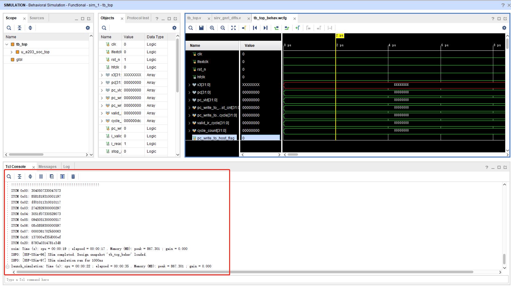

没有出现仿真结果的原因是没有给Vivado时间进行仿真,解决方法是设置仿真时间进行仿真即可,如下图

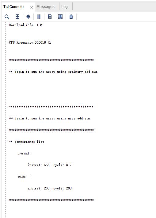

在经过仿真之后,便可在Tcl Console下看到仿真结果,以demo_nice为例,如下图。
