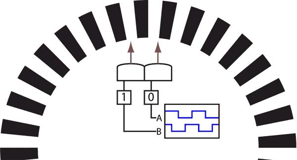

正交编码器(Quadrature Encoder)是一种用于测量旋转速度和方向的传感器。常见的正交编码器有两个输出信号:A信道和B信道。每个信道可以对运动进行测量并产生数字脉冲,这两个脉冲的相位相差90度(因此称为“正交”),这使得你可以根据它们判断运动的方向,通过积分(累加)运算后,还可以用来测算距离。
上图中,A和B分别连接到两个传感器单元上,黑白相间的圆环称之为「栅格」。传感器单元和栅格的实现方式有很多种,包括「反射式传感器+反光率不同的栅格」「对射式传感器+镂空光栅」「霍尔传感器+磁极圆环」「触点+导轨」等。

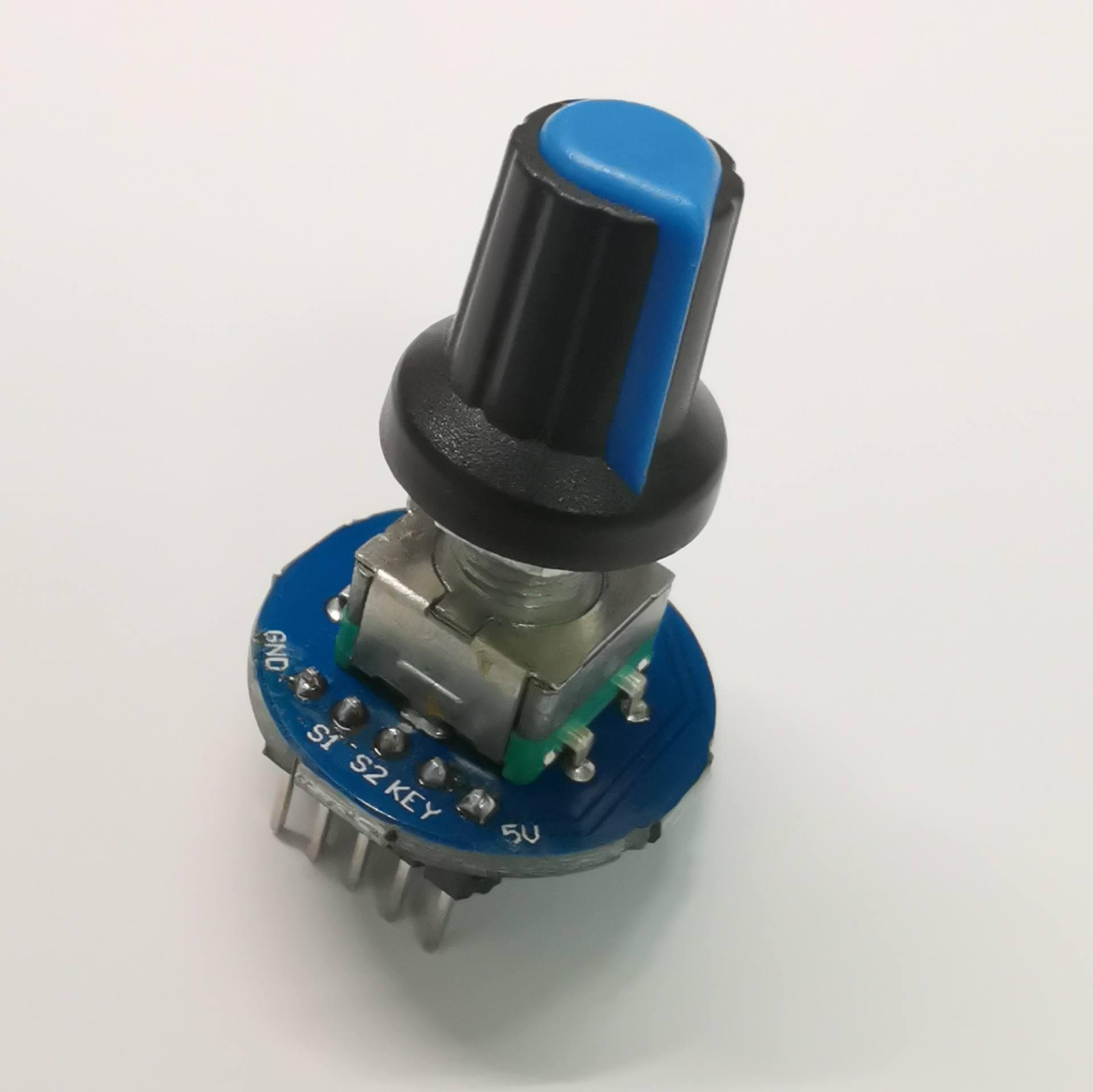

本次实验中,我们使用的是下图所示的市面上常见的旋转编码器(数字电位器):

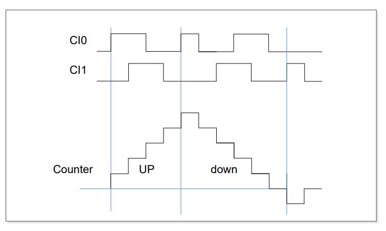

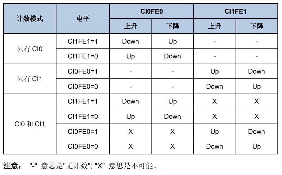

正交译码器功能使用tiMERx_CH0TIMERx_CH1引脚生成的CI0CI1正交信号各自相互作用产生计数值。通过设置SMC=0x01、0x02或0x03来选择是仅由CI0、仅由CI1、或者由CI0和CI1来决定定时器的计数方向。在每个方向选择源的电平改变期间,DIR位是由硬件自动改变的。计数器计数方向改变的机制如下方的图表所示。
正交译码器可以当作一个带有方向选择的外部时钟,这意味着计数器会在0和自动加载值之间连续地计数。因此,用户必须在计数器开始计数前配置TIMERx_CAR寄存器。

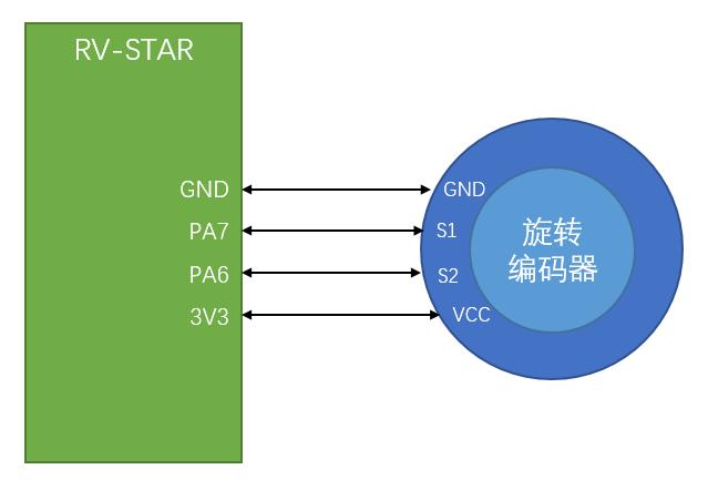

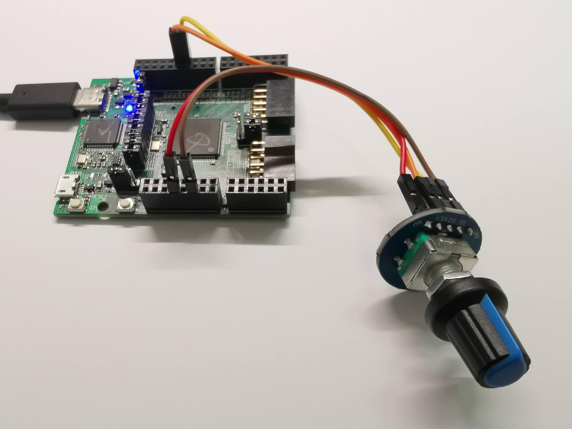

首先需要参照如下的示意图,对RV-STAR开发板和旋转编码器进行连线:
然后在集成开发环境中创建一个新工程,开始编写代码。
