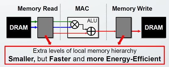

1.     利用本地存储
参考 CPU 的多级存储,在片内增加多级存储,类似于 Cache ,利用片上 Memory 存储部分数据,做到数据复用,减少访问 DRAM,越是靠近 ALU 计算单元的速度越快,效率越高(存储空间越小)。

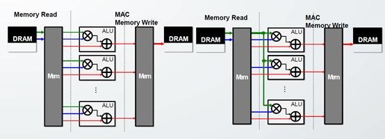

3.     不同网络模型的效果
如图所示,后者相对于前者,减少了连线资源和复杂度。

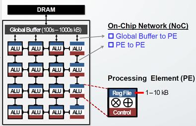

4.     DNN加速器空间架构片上存储设计
全局 buffer (SRAM),用于缓存 DRAM 中的数据以便快速使用,一般在 100~300KB 左右。再在每个 PE 中加入控制逻辑和寄存器缓存临时结果。通常全局 buffer 的1/100。片上总线实现 GLB 到PE PE 和 PE 之间的互联,在接口设计 FIFO 存储。
不同层次的存储的功耗相差很大,以ALU 计算功耗为参考,DRAM 访问一次能耗是访问 RF 一次的 200 倍,所以设计多层次访存的目的也是为了减少高层次数据访问的开销。
如果一个输入数据值被重复用于许多操作,理想情况下,该值从 DRAM 移到 RF 一次, ALU 从 RF 多次读取。然后由于存储限制, GLB/FIFO/RF 容量有限,所以需要在更高一级存储缓存。卷积计算中 Ifmap 和 filiter 数据都是通过多级存储读取加载卷积计算中 Psum 数据需要从更高一级存储中反复读写。
