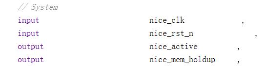

nice_clk是系统的时钟信号,nice_rst_n是系统的复位信号。

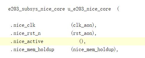

nice_ac
ti
ve表示nice协处理器是否正在工作,但该信号在上层文件中未例化,如下图所示。

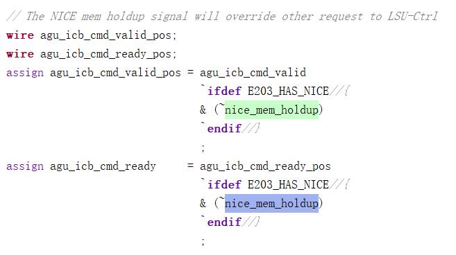

nice_mem_holdup信号在e203_lsu_ctrl.v文件中用于覆盖cpu对memory的访存请求,也就是当nice协处理器访存时能够独占内存的访问权,如下图所示。

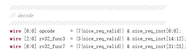

NICE协处理器根据nice_req_valid信号和nice_req_inst信号进行译码,确定要执行的具体操作,如下图所示。

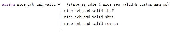

nice_icb_cmd_valid信号是NICE协处理器在需要访存时向cpu发送的信号,demo中状态机在到达需要访存的时刻把该信号置为有效,如下图所示。
