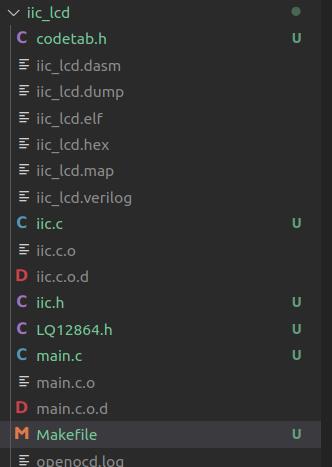

二.工程结构
硬件: mcu200t FPGA开发板
软件结构: 主要由Makefile main.c LQ12864.h  iic.c  iic.h codetab.h组成
Makefile: 与helloworld工程的Makefile文件改编
mian.c 主函数
LQ12864.H: lcd 控制函数,包括读写命令函数, 读写数据函数, lcd初始化, lcd显示封装函数
iic.c: 硬件iic接口相关的定义
iic.h: iic硬件IO配置
#define IIC_CHANNEL I2C1#define IIC_SCL_GPIO GPIOB #define IIC_SDA_GPIO GPIOB#define IIC_SCL_PIN  14  // FPGA P14#define IIC_SDA_PIN  15  // FPGA V17

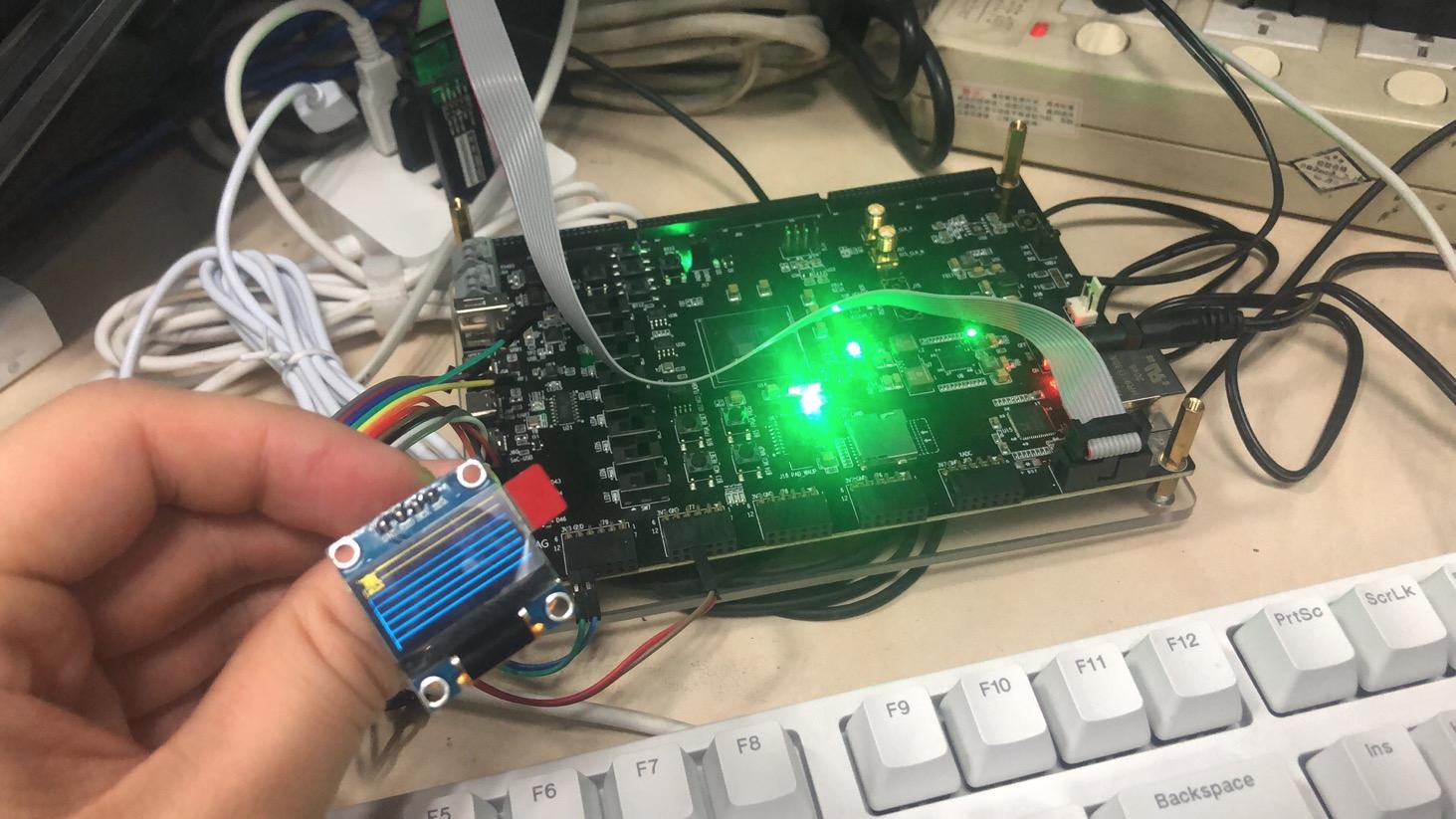

三. 上板显示
注意事项:
网上基于STM32的lcd程序很多, 基于公开的程序,然后修改IIC底层相关的文件即可实现上述效果
