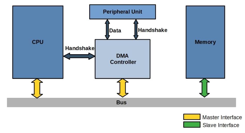

DMA,全称Direct Memory Access,即直接存储器访问。DMA传输将数据从一个地址空间复制到另外一个地址空间。传输动作的初始化由CPU完成,而传输动作本身由DMA控制器来实行。典型的例子就是移动一个外部内存的区块到芯片内部更快的内存区。DMA的方式并没有让处理器工作拖延,反而可以去处理其他的工作。DMA对于高效能嵌入式系统算法和网络传输是很重要的。
在实现DMA传输时,是由DMA控制器直接掌管总线,因此,存在着一个总线控制权转移问题。即DMA传输前,CPU要把总线控制权交给DMA控制器,而在结束DMA传输后,DMA控制器应立即把总线控制权再交回给CPU。一个完整的DMA传输过程必须经过DMA请求、DMA响应、DMA传输、DMA结束4个步骤。

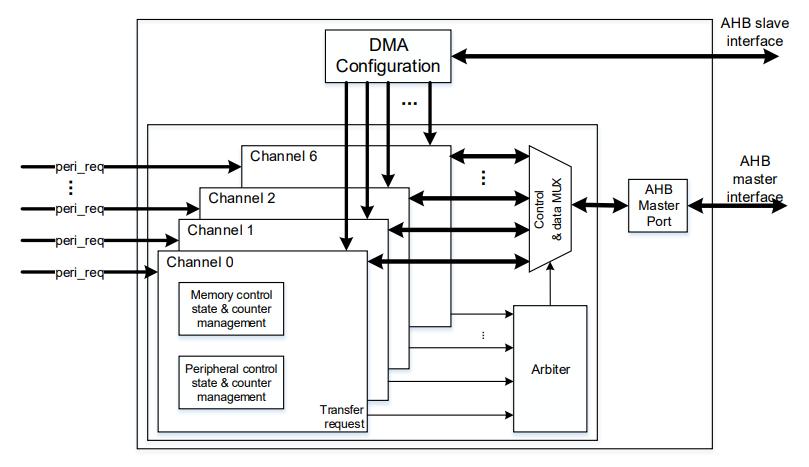

GD32VF103的DMA控制器有12个通道(DMA0有7个通道,DMA1有5个通道)。每个通道都是专门用来处理一个或多个外设的存储器访问请求的。DMA控制器内部实现了一个仲裁器,用来仲裁多个DMA请求的优先级。
DMA控制器和RISC-V内核共享系统总线,当DMA和CPU访问同样的地址空间时,DMA访问可能会阻挡CPU访问系统总线几个总线周期。总线矩阵中实现了循环仲裁算法来分配DMA与CPU的访问权,它可以确保CPU得到至少一半的系统总线带宽。

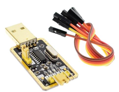

代码编写完成后,需要编译并上传到开发板,然后需要使用一个类似下图所示的TTL-USB串口转换器,将RV-STAR的UART3串口通过它连接到电脑上,其中:UART3_TX(PC10)连接到转换器的RX引脚上,UART3_RX(PC11)连接到转换器的TX引脚上,然后连接两个开发板的GND地线即可。

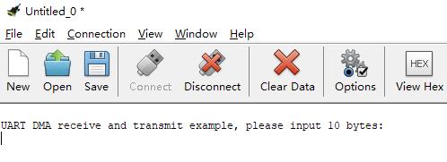

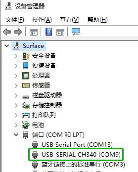

连接完成后,发现设备管理器上除了RV-STAR的默认串口(UART4)外,增加了一个端口,然后使用CoolTerm串口工具连接这个串口,按下RV-STAR上的复位键,发现终端中打印出了从txbuffer经DMA传输到UART发送端的数据。

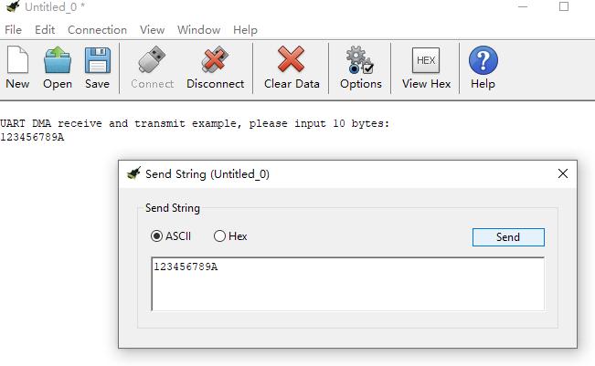

然后使用CoolTerm的发送字符串功能,一次性发送10个字节的数据,发现终端上返回了刚刚发送的10字节数据,说明数据从串口输入经DMA存入到内存(rxbuffer)又被正常发送到了串口,实验完成。
