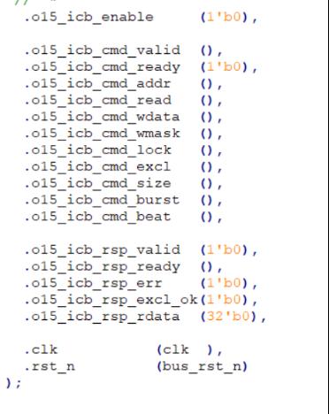

我们的队伍编号是CICC2962,这是我们第五次分享,接下来我将分享一下如何将SD卡驱动模块挂载至外设总线上,并且发送一条读指令。
这是外设总线上被保留的接口信号,我们将所写的代码与之相连接,并且在顶层模块例化我们的模块,被保留的地址范围为:32'h1004_2000。
注意,书写代码时要按照ICB的总线协议来写。同时在软件程序编写时,要在hbird2h.v文件中定义我们的地址的寄存器,并且按照要求写我们的控制程序。
