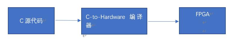

通过 C 语言实现软件算法,并验证了算法的有效性以后,就可以进行算法的 HDL 转化工作了。通过使用 Altium Designer 的 CHC 编译器(C to Hardware Compiler)将算法编译转化为可综合的 Verilog 文本,进而通过 FPGA 在硬件上实现算法。
1.  C to Hardware 技术简介
       AltiumDesigner 是 Altium 公司开发的一款电子设计自动化软件,用于电子线路的原理图和印刷电路板(PCB)的设计,并集成了板级设计、现场可编程门阵列 (FPGA)设计和单片机的设计功能。Altium Designer 可用于高速电路板布线,同时还可完成差分对布线。在2005 年之前,Altium Designer 的名称为protel。后来,Altium 公司收购了 PCAD 及 TASKING,使其变成 Altium Designer 的一部分。 Altium Designer 强调“一体化”设计理念:软件和硬件协同设计,硬件设计“软 件化”,电子设计可重用等。这些设计思想是电子设计的趋势。 Altium Designer 除了可以进行传统的电路原理图以及 PCB 设计以外,它还可以进行单片机程序设计以及 FPGA 的开发。在本设计中将 C 语言组件转换为 HDL 描述文件 就是使用 Altium Designer 设计套件中 TASKING 组件的 CHC 编译器完成的。 CHC 编译器,即 C-to-Hardware Compiler。它输入 C 语言源程序然后输出一个可综合的 FPGA 硬件描述语言,其流程如图 1.1 所示。

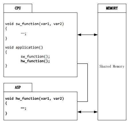

CHC 编译器的应用场景除了直接使用C 语言进行 FPGA 设计以外,一个重要的应 用场景是如图 1.2所示。在 SOPC 系统中创建 ASP(Application Specific Processor peripheral component)模块,即和应用相关的专用的处理模块,使用这种模块可以将一些软件的处理过程转移到全部或部分转移到硬件中完成(起到类是图像处理中的显卡 的作用),从而实现应用处理的加速。

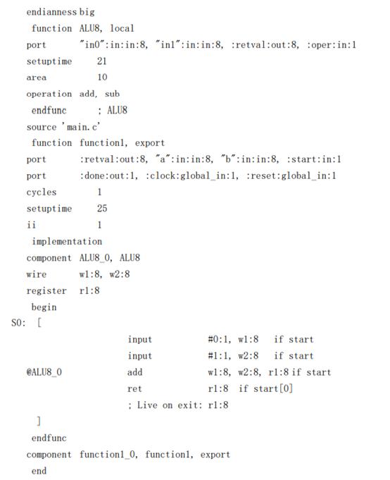

以一个简单的加法组合逻辑为例:
__export uint8_t function1(uint8_t a, uint8_t b)
{ return a + b; }
该函数编译后的 HASM 代码如下:
从 HASM 代码的头部可以看到一些整个 模块的一些比较关键的信息,例如建立时间、执行时间以及端口信息等。通过检查一个函数的 HASM 代码,可以大致判断这个函数被综合为硬件电路以后工作所需要的时钟周期数,并且在关键的地方通过查看应的 HASM 汇编指令,可以反过来对 C 语言编写的算法流程提供一定的优化建议。
在HASM 的 implementation 部分,定义了整个模块使用的一个 ALU8 的组合逻辑模块,该模块对应于 C 语言的加法运算符。还有连接 ALU8 以及各个端口的 wire 部件等。
从 begin 到 end 部分,包含了整个函数实现的逻辑实现,由于加法操作上纯粹的组合逻辑,所以可以看到整个实现只有一个状态“S0”。
对于有复杂时序要求的操作,例如加密算法里面常见的 for 循环结构,在生成 begin 和 end 之间就会有多个状态,每个状态都对应与某个组合逻辑的特定的连接方式,也就是特定的数据通 路。而每一个状态的中的 jmp 指令,主要控制状态之间的转移。
