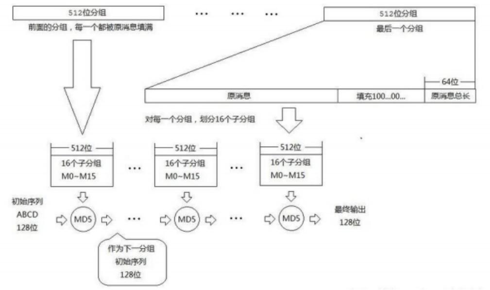

1、 MD5算法输入处理
MD5算法的输入字符串消息转换为二进制长度范围应在0比特 到(2^64-1)比特之间,因为二进制输入串的最后64比特是用来存储输入长度。而在MD5算法输入中,如果二进制输入字符串的位长度超出了(2^64-1)比特,则把 (二进制输入长度%2^64)存储在最后一组数据的最后64比特中。然后经过预处理后,输入二进制字符串就会成为512-bit为一组的消息,并将每一组512-bit的消息分成16个32位的消息块,表示为:message_var[0]、message_var[1]……message_var[15]。经过MD5算法64轮处理后,输出一个位长为128-bit消息摘要,它是由最初4个32-bit就储存器级联组成的。
图1 MD5 算法的整体流程图
Fig. 1 Overall flow chart of MD5 algorithm

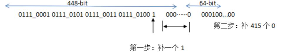

【举例2】:假如输入字符串为“qust”:
首先,我们需要将“qust”转换成二进制字符串如下所示:
0111_0001 0111_0101 0111_0011 0111_0100
补位操作如图1.2所示:
图 1.2 MD5 补位操作
Fig. 1.2 Filling operation

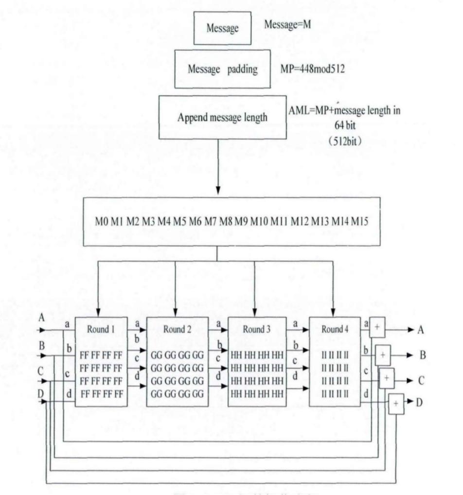

MD5信息摘要算法中的运算设计流程如图1.3所示。
图1.3 MD5 算法运算流程
Fig. 1.3 MD5 Algorithm operation flow
每一轮MD5信息摘要运算操作流程如图1.4所示:
图1.4MD5 算法运算操作
Fig. 1.4  MD5 algorithm operation
