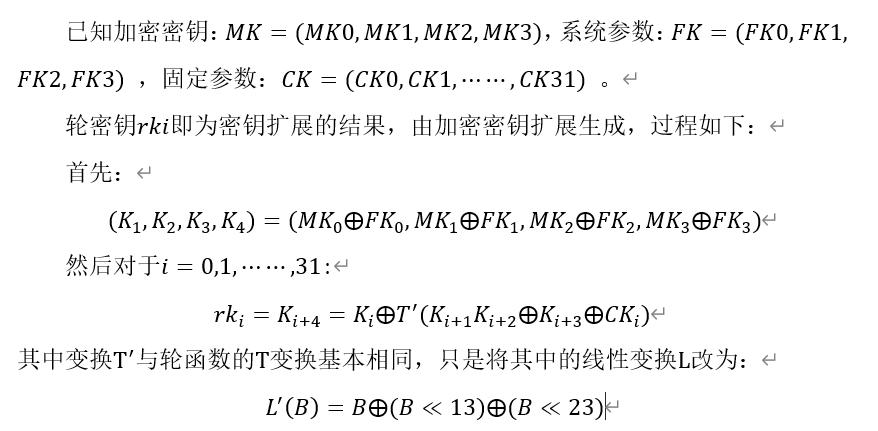

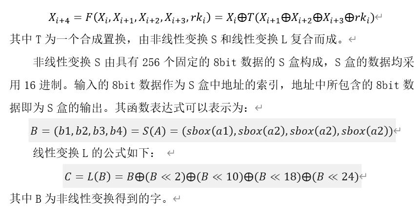

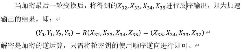

SM4算法是一种分组密码算法。其分组长度为128bit,密钥长度也为128bit。加密算法与密钥扩展算法均采用32轮非线性迭代结构,以字(32位)为单位进行加密运算,每一次迭代运算均为一轮变换函数F。SM4算法加/解密算法的结构相同,只是使用轮密钥相反,其中解密轮密钥是加密轮密钥的逆序。
轮函数F表达式为:
rki为轮密钥,由
密钥扩展函数的产生
