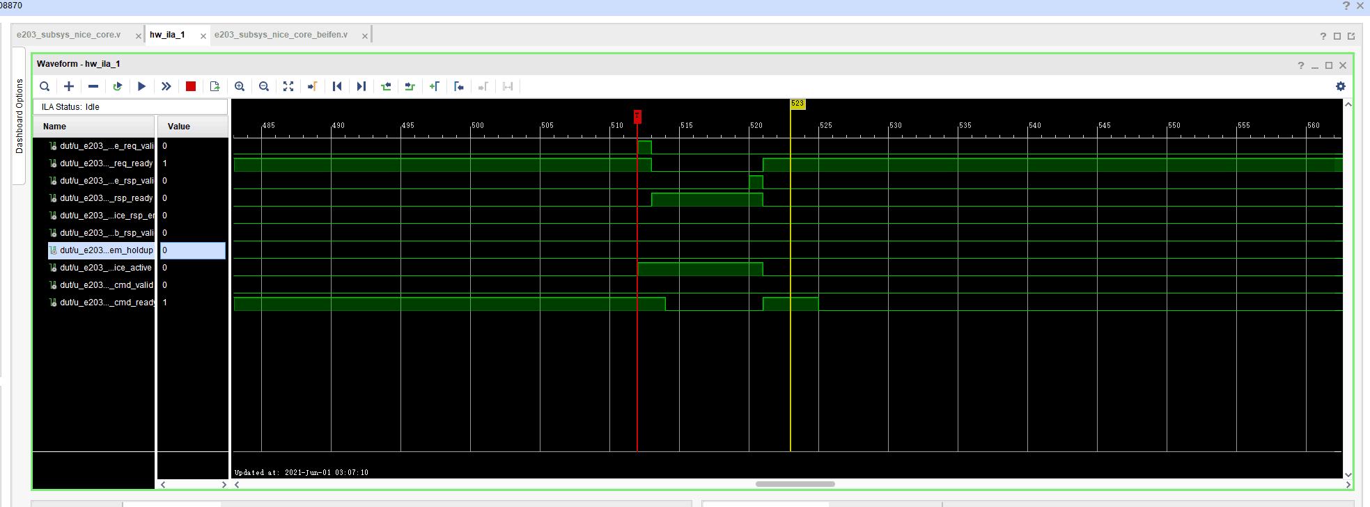

值得注意的是,demo上板获得的信号时序可能和一版e203的参考书的时序略有不同。
对于demo上板时ila捕捉的nice信号如下:

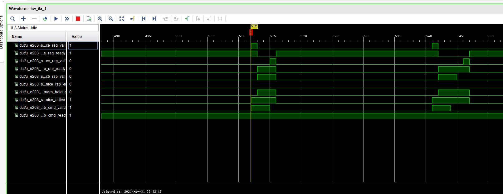

本队设计上板后捕捉信号波形如下
最后通过SDK 成功执行指令。
