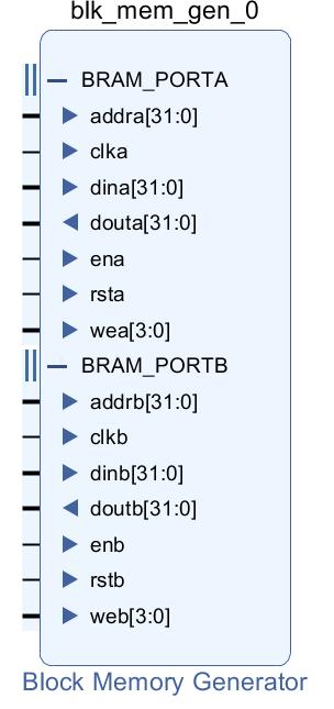

下图为双口ram 中A口的信号端口,B口与之类似
abbra
地址总线
dina
数据输入总线
clka
A口时钟
douta
数据输出总线
ena
读使能(高有效)
wea
字节宽度写使能(高有效)
rsta
复位(高有效)

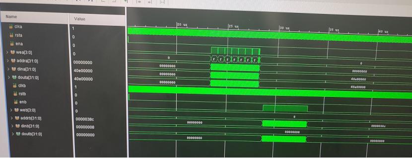

下图为A口写,A口和B口读的波形图,A口和B口共享一个地址空间。

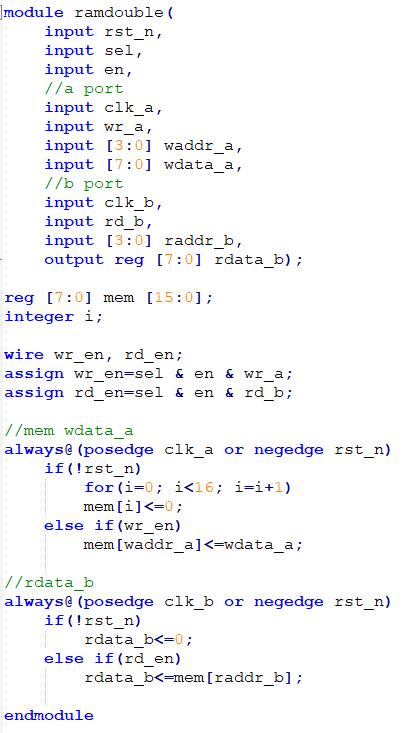

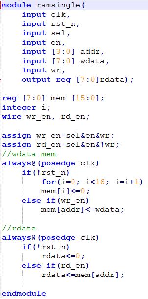

下面为单口ram和双口ram的Verilog程序:
