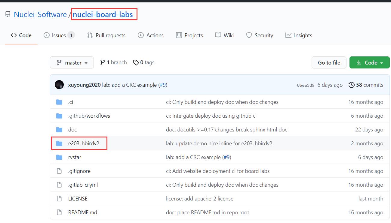

本次分享主要介绍nice_demo例程的软件源码部分,附nice_demo的下载地址:GitHub链接
1.网页如图所示,点击上图网页右侧的下载按钮,将完整的软件例程下载到自己的电脑上。

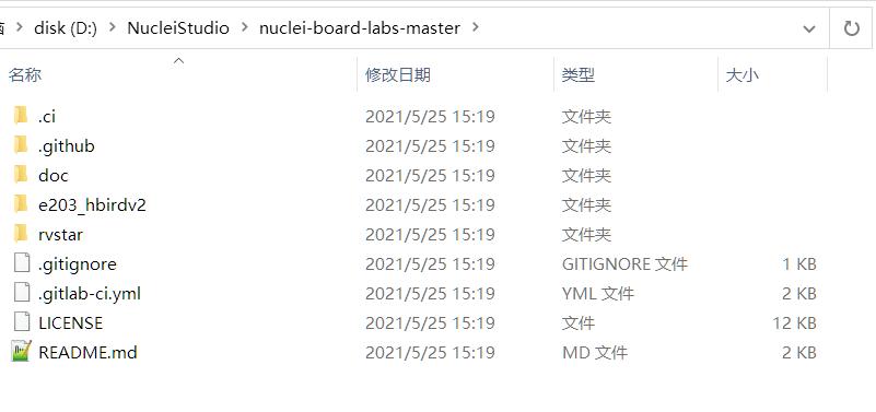

2.在下载得到的文件夹中,进入…………nuclei-board-labs-mastere203_hbirdv2common路径,即可找到nice_demo源码文件夹

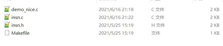

进入文件夹,我们可以看到项目共由三个文件构成:
其中demo_nice.c文件是主程序,insn.c是定义计算函数的文件,insn.h是定义协处理器内联汇编指令的文件。

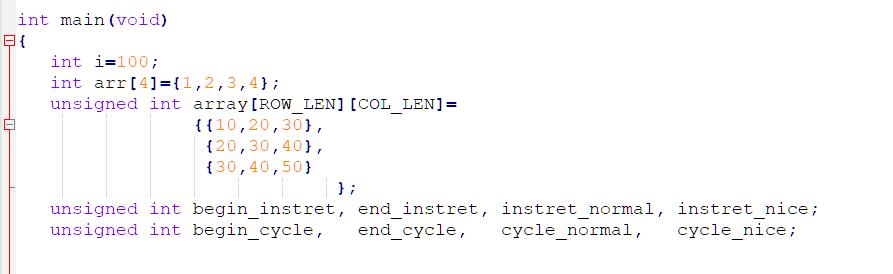

这是主程序的开始位置,这一部分用C语言定义了一个二维数组array作为数据输入。

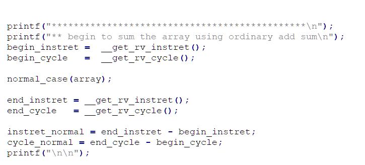

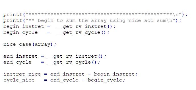

紧接着,代码原作者想要用一种对比的方式凸显NICE协处理器对矩阵运算的加速作用,因此原作者分别使用了纯软件(纯C语言代码)的方式和使用协处理器硬件加速的方式来完成这个计算二维数组行列和的任务。如下图展示的代码所示:
左图是使用纯软件方式计算二维数组的行列和,右图是通过协处理器指令计算行列和。在调用计算行列和的函数   normal_case(array)  和     nice_case(array)  的前后分别使用  __get_rv_instret()  和  __get_rv_cycle() 获取当前的已经完成的指令计数器的值和当前CPU时钟计数器的值,以便于前后作差求得完成所需任务消耗的指令数和时钟周期数,用于对比协处理器的硬件加速效率。
