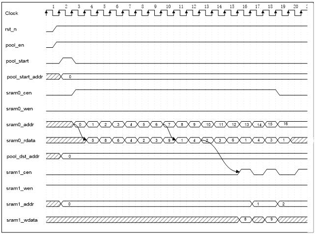

1.SRAM读取模块;——池化使用的存储为SRAM
基于SRAM读与写时序,约束池化模块读与写时序。读数据时,输入读取地址后,于下一时钟SRAM输出该地址读数据;写数据时,地址与数据同步输入SRAM

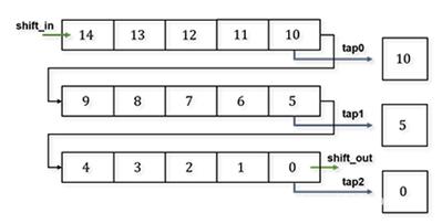

2.SHIFT_RAM模块;
下图为SHIFT_RAM原理图,借鉴行缓存器的原理,填满后输出行首,使用时根据输入实际图像大小与核大小使用对应容量,eg.map_max=64,fliter_max=8,则需64*8的大小。

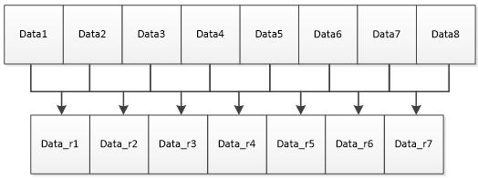

下图为实现比较结构图,当核尺寸最大为8时,SHIFT_RAM每次输出8个行首数据,将这8个数据通过比较模块按下图方式比较出data_r,再基于data_r与核大小进一步比较大小。例如核尺寸为2时,data_r即为比较结果,核尺寸为4时,则对data_1data_3进行一次比较即为比较结果,以此类推。
