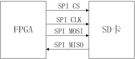

我们对 SD 的读写协议一般有 SPI 模式和SDIO 模式两种,由于SPI 在芯片管脚上只占用四根线,而且SPI实现SD卡读写只需要修改一些 SPI 接口逻辑就可以实现,因此,我们采用的是SPI 模式对SD卡进行操作。 SPI 是串行外设接口(Serial Peripheral Interface)的缩写。是 Motorola 公司推出的一种同步串行接口技术,是一种高速的,全双工,同步的通信总线。SPI 具有支持全双工通信;通信简单;数据传输速率快;高速、同步、全双工、非差分、总线式;主从机通信模式等特点。 SPI 模式的信号线有:CS、CLK、MISO、MOSI,4 根线。
由于板子只能插入 TF 卡即 MicroSD card,我查阅相关资料得到 TF 卡的 SPI 模式接口(如图),通过这些接口,将 SD 卡和 FPGA 通过 SPI 模式连接起来对其进行操作。
图5.4:SD卡接口简介
SD卡管脚
FPGA管脚
sd_miso
F16
sd_clk
C18
sd_cs
F18
