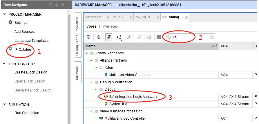

1、在E203的 vivado工程中打开IP Catalog选项,找到ILA核,双击即可

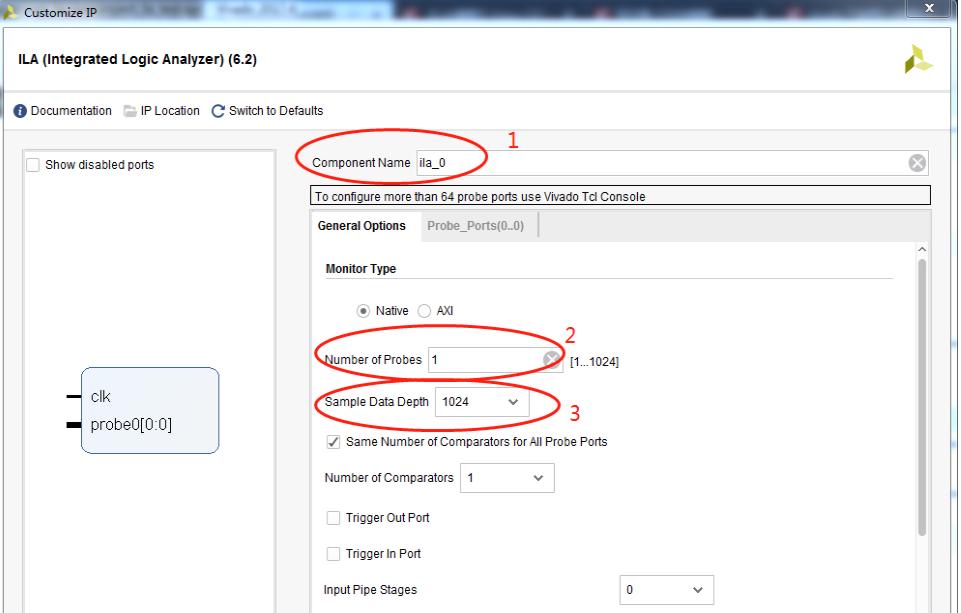

2、配置ila核
    主要配置这几个地方就可以:
    ①模块的名字(可随意,但需要跟后面代码里的对应)
     ②待抓取的信号的数目及深度
     ③待抓取的信号的深度

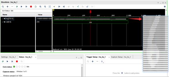

4、下载程序时,选择同时下载Debug文件,例如我们在使用MCU200T 利用自己搭建的摄像头获取图像的过程中,通过Vivado自带的内嵌式逻辑分析仪,可以观察到摄像头读入的实时数据,ILA捕获数据如下图所示,保存其波形文件,按照28x28格式展开如右下角所示为“6”。
