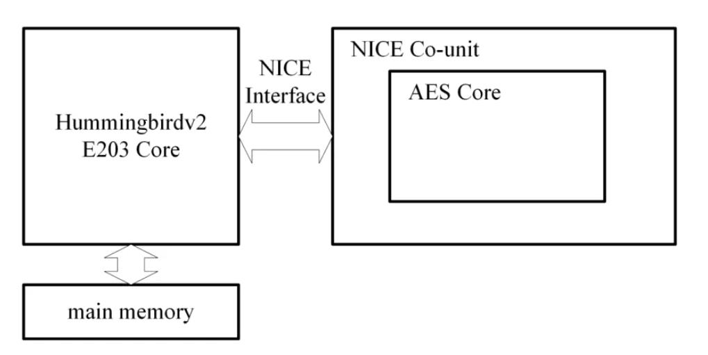

我们设计了基于NICE接口的AES加解密协处理单元,拓展了6条拓展指令,支持EBC、CBC、、CFB、OFB、CTR五种加密模式,和软件相比,速度提高约2000倍。整体框架如下:

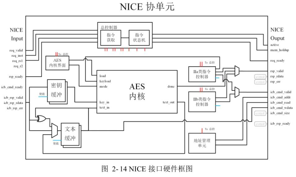

2.接口调度
接口实现是工程的难点,需要非常仔细设计其中的数据流和控制流,期间碰到大小端转换问题、文本密钥缓存问题等,总体框图如下:

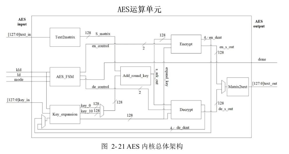

3.硬件协同优化
AES的硬件实现有许多开源的项目,但若要取得更高的性能,需要特别设计,比如轮密钥拓展的时序、状态机的控制、密钥缓存的设计等,总体框架如下:

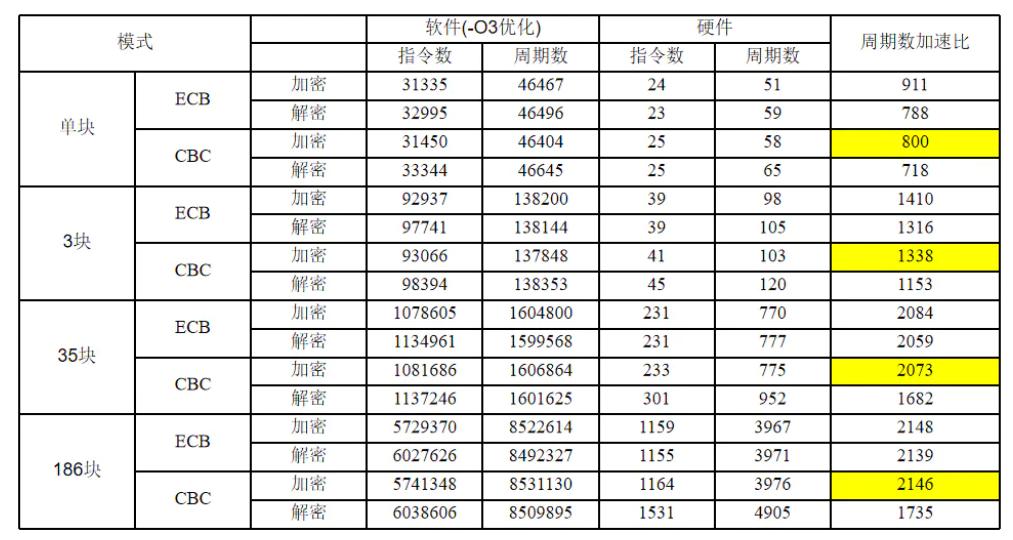

测试结果
最后测试不同明文块下,ECB、CBC软件和硬件加解密的周期数,取得约2000倍的加速效果。
