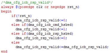

2、dma_cfg_icb_rsp_valid
cmd信号握手后,表明写或者读寄存器值正常,则可以在下一个周期将该信号拉高,直到与rsp信号握手,将这个值拉低。

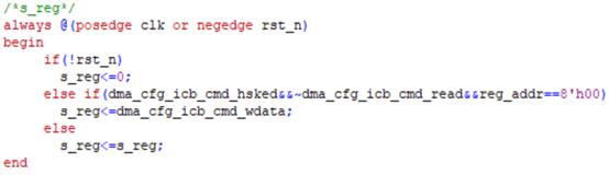

  寄存器的写功能基本一致,当cmd信号握手后,如果地址匹配并且检测到read信号为0,则对相应地址的寄存器写入值。

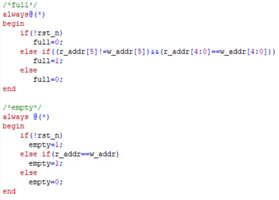

1、读与写地址
初始地址都为0,当空的时候无法进行读操作,满的时候无法进行写操作。

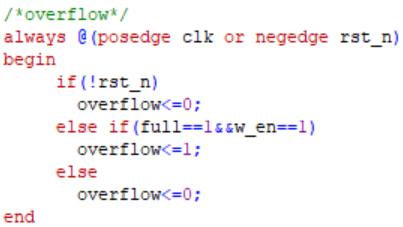

2、空、满与溢出信号
当地址的低5位相同,并且最高位不同时,则表示FIFO已经满了,当读写指针所有位都相同时,则表示FIFO为空。
溢出信号是当FIFO满的时候,还要继续写进数据时,指示的信号,所以可以利用时序逻辑

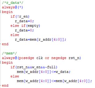

3、读数据与写数据
读数据与写数据根据读写使能信号以及空满信号,将指针对应的数据读出或者写入。

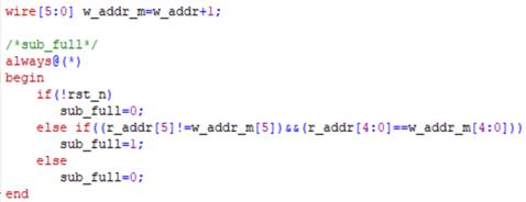

4、sub_full
由于时序逻辑的延迟,导致状态机在判断下一个状态时要提前知道fifo是否满了,由于fifofull信号比next_state信号晚两个周期,所以需要一个sub_full信号来指示fifo是否即将满了。

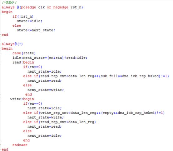

DMA的数据传输
1、传输阶段状态机的实现
在传输阶段,主要有三个状态:初始状态,读SRAM状态,写SRAM状态。
初始状态:当DMA使能信号为0时或者开始信号未拉高时,初始状态下一状态一直未初始状态,表示DMA还未开始传输。
SRAM状态:当DMA使能信号为0时,其下一状态为初始状态。
     FIFO还没有满,并且读的数据数目还没有达到要求的数目,下一状态继续读。
     否则下一个状态为写。
     FIFO还未空,并且写的数据数目没有达到要求的数目,下一个状态继续写。
     如果读的数据还没读完,则下一个状态变为读。
     否则下一个状态变为初始状态。

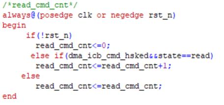

1、read_cmd_cnt
always块用来计数发出了多少次访问SRAM的命令,当为读状态时,每cmd握手一次就加一。Write_cmd_cntwrite_rsp_cntread_rsp_cnt同理

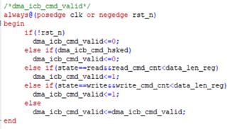

2、dma_icb_cmd_valid
每握手一次需要拉低一次,由于从机的ready信号不知道何时来,所以不能持续拉高,进行连续的读或者写。
当为读状态,如果读的命令还没有超过需要读的数,则发出命令。
当为写状态,如果写的命令还没有超过需要写的数,则可发出命令。
否则该信号不变。
注意这里不需要考虑从机还没有发出rsp_valid信号主机就再次发出cmd_valid信号了,就算发出了它们也不能握手成功,则该信号就会保持。

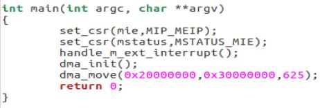

  • 软件代码分析

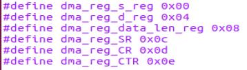

1、寄存器地址定义
根据rtl中定义的寄存器地址进行定义
2、中断清除函数
通过对CR寄存器写入值对存在的中断进行清除。
3、DMA初始化
CTR寄存器写值,对DMA模块使能。

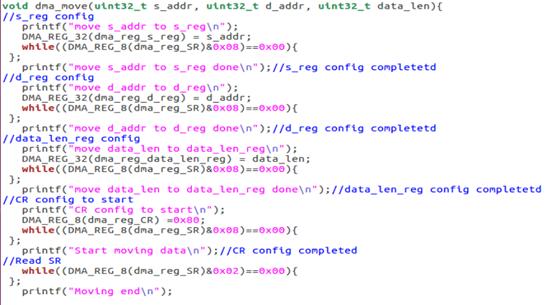

4、数据搬移函数
首先对源地址寄存器,目的地址寄存器,搬移数据长度寄存器分别进行配置,每配置一个寄存器后,不断读状态寄存器的值,当寄存器配置好后则进行下一个寄存器的配置。
当寄存器配置好后,开始搬运数据,直到状态寄存器指示DMA工作已经结束
5、主函数
