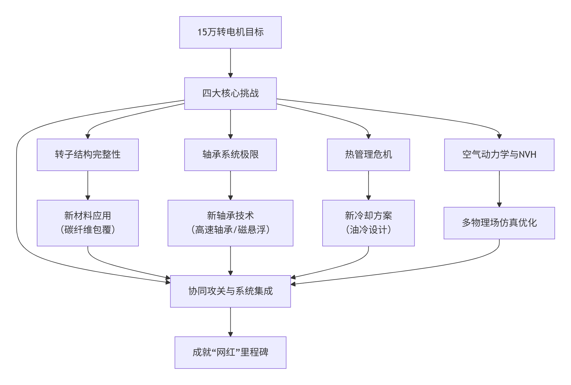

下图清晰地展示了研发者视角下,15万转电机如何成为一个关键的系统集成里程碑:
一、它是一个“技术悬崖”的边缘
在电机研发中,转速的提升不是线性的,而是会碰到一系列“技术悬崖”。
  • ​​12万转以下​​:算是“舒适区”。通过优化电磁设计、选用较好的材料和轴承,可以实现。
  • ​​向15万转冲刺​​:意味着我们要同时攻克好几个极限难题,就像游戏里同时打几个Boss:
  1. ​​转子要“飞”了(离心力问题)​​:转速的平方与离心力成正比。15万转时,转子承受的离心力是10万转时的2.25倍!普通硅钢片和磁钢固定方式根本扛不住,转子会像轮子一样被撕碎。​​我们的解决方案​​:必须用超高强度的​​碳纤维复合材料​​给转子套上一个“紧箍咒”。这对碳纤维的缠绕工艺、胶粘技术提出了极致要求。
  2. ​​轴承的“寿命诅咒”​​:普通轴承在这个转速下,摩擦、发热和磨损会急剧增加,寿命很短。​​我们的解决方案​​:要么使用天价的​​陶瓷混合轴承​​,要么研究更前沿的​​磁悬浮轴承​​技术。这不仅是选型,更是对整个轴承座、润滑冷却系统的重新设计。
  3. ​​“冷静”不下来(散热危机)​​:高转速带来铁耗、铜耗、风磨损耗的剧增。热量散不出去,电机瞬间就过热退磁。​​我们的解决方案​​:必须放弃简单的外壳水冷,采用更复杂的​​轴向油冷​​或​​油雾冷却​​,让冷却油直接接触到发热核心——转子和定子。这涉及到复杂的油路设计和密封技术,防止漏油。
​​所以,15万转是一个标志:能稳定量产这个转速电机的团队,证明自己已经系统性地攻克了材料、机械、热管理的顶尖难题。​​ 它是一个技术实力的“硬核认证”。
