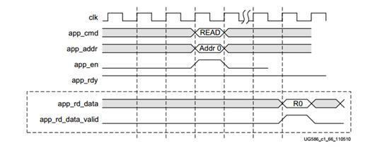

DDR3读时序如下图,由于传递地址到取出数据可能有一定延时,所以设置两个计数器分别计数传递的地址和数据的次数,只要app_rdyapp_en都处于高电平,地址计数器就会开始计数,同时地址也会增加,而只要app_rd_data_valid为高电平,数据计数器就会开始计数,当地址计数器达到预设的突发长度而数据计数器还未达到时,将进入读等待状态,当数据计数器达到时,将进入读完成状态,此时也向DMA发送读突发完成信号。当接收到DMA发来的写请求信号时,状态变为写状态。

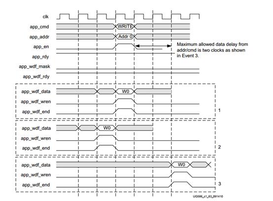

  DDR写时序如下图所示,DDR3的写地址有效条件也为app_rdy为高电平,DDR3的写数据有效条件是app_wdf_rdyapp_wdf_wrenapp_wdf_end为高电平,而且在写地址和写数据的对应中,并不一定存在时序完全相同的情况,写地址和写数据可能存在超前或滞后一到两个周期,因此在进行突发写时,应对地址传输完毕,但数据依然未读写完毕以及数据读写完毕,但地址未传输完毕两种情况进行考虑。具体来说,在写状态用来判断后者,也就是说一旦数据计数器达到突发值,才会结束写状态,进入写等待状态,而在写等待状态则是用来判断地址计数器是否也达到突发值,如果达到,则进入写完成状态,如果未达到,则继续计数直到满足突发值,在写完成状态向DMA发送写突发完成信号。
