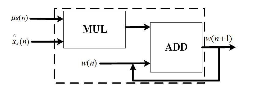

图1 乘积累加运算单元
乘积累加运算单元电路,类似于DSP中的MAC指令,能够快速的实现    C=B+AB格式的运算功能

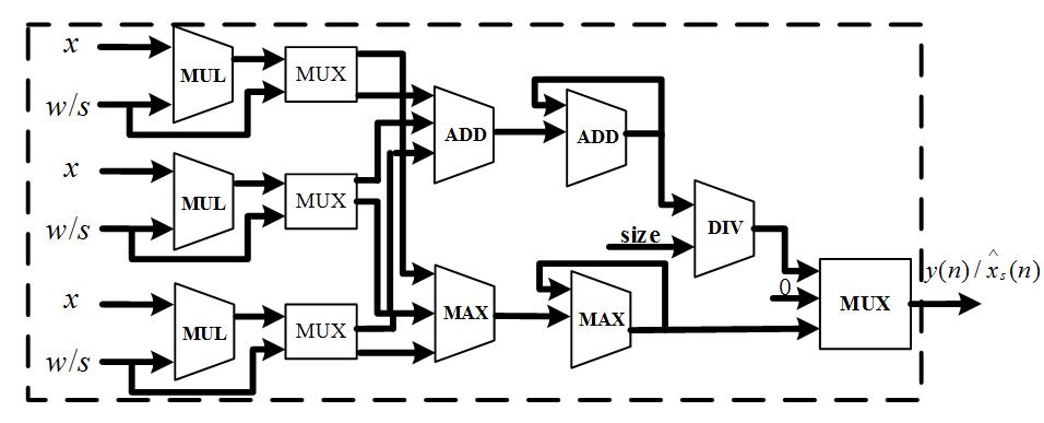

图2 卷积运算单元
卷积运算电路,采用3个乘法器进行卷积加速,对一行数据进行操纵,后接累加器进行卷积结果累加得到运算结果。
利用乘积累加运算特性,规定相关协处理器的自定义指令。然后对指令进行乘积累加运算电路模块化。从而快速的实现乘积累加的功能,并将此功能运用到FxLMS算法中权值更新的部分,从而让这一部分的运算速度得到提升。

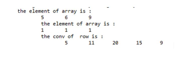

测试结果
通过两行向量,对其进行卷积运算,可以得到如上图所示结果,通过多组测试,结果均正确,因此可以得出卷积运算部分功能实现。
上图是卷积运算和采用协处理器实现方式,得出的指令数和周期数对比情况。可以得知卷积运算加速器有比较好的加速能力。
