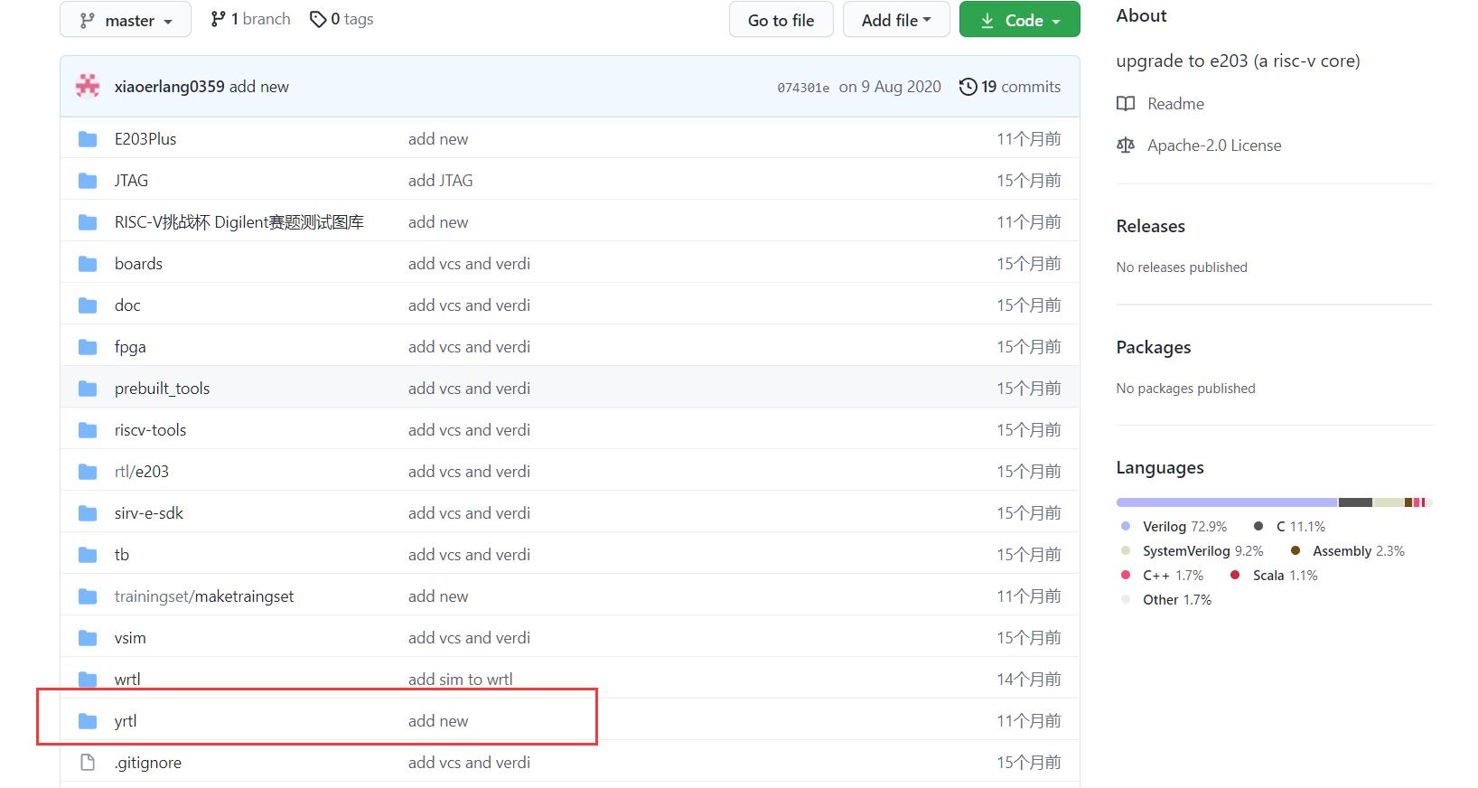

一、下载xiaoerlang0359大佬的开源项目
项目链接如下:https://github.com/xiaoerlang0359/E203plus
该项目遵循 Apache License 2.0开源协议,允许商业和非商业使用,具体协议权限如下图:(使用大佬源码的同学自觉去GIT给ta点一颗星星)

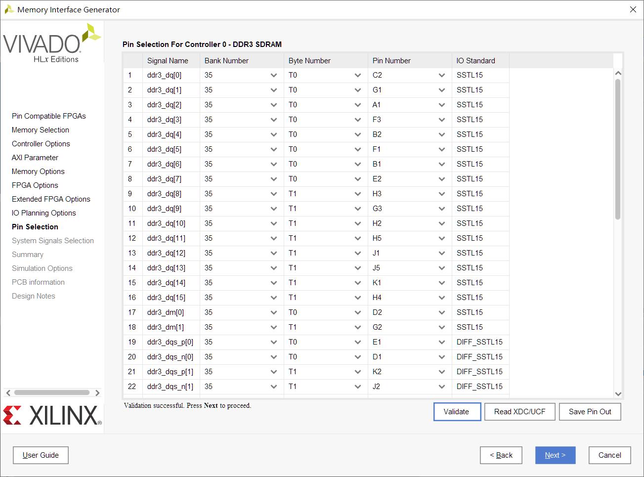

我以DDR200T开发板为例,展示我们使用的开发板的DDR引脚约束配置如下:

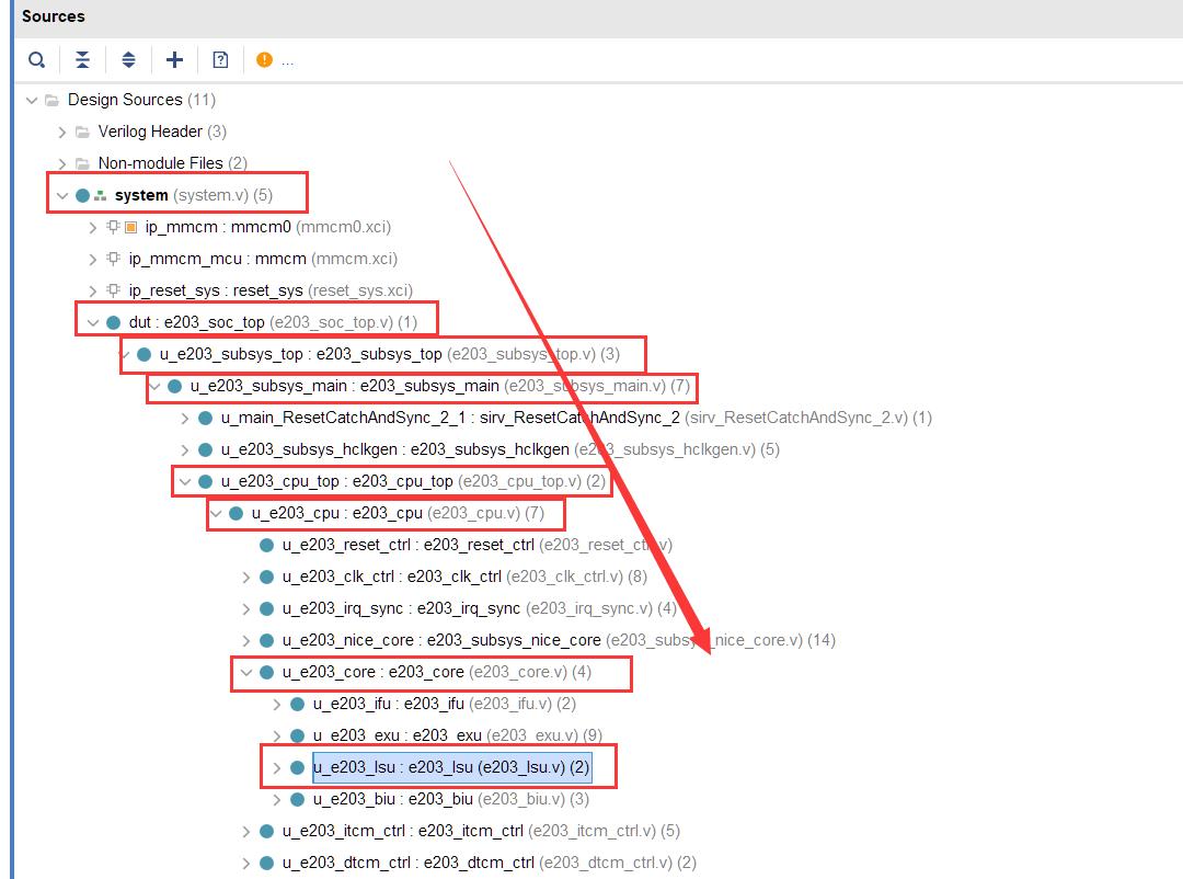

当MIG IP和DDR都连接完毕后,我们将MIG控制通道的wire都从system.v顶层逐层往下接,接到lsu单元和lsu_ctrl单元为止。每层都要仔细和GitHub的工程源码仔细比对,并修改到自己的项目中去。
关于MIG的配置可以参考自己的DDR芯片手册进行适配,也可以参考芯来科技论坛的其他大佬的无私分享
仔细比对!!!仔细比对!!!仔细比对!!!
(**提示:defines.v文件也需要修改)

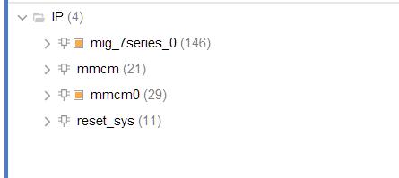

四、修改时钟的mmcm IP
由于MIG模块需要系统时钟和参考时钟,我们需要在原本的mmcm模块之前再加一层mmcm用于产生MIG模块使用的系统时钟。
阅读readme说明文档,我们很容易知道,我们需要一个166.667MHZ的inputclk,以及一个200MHZ的refclk,给MIG模块输入。这个按照一般的mmcm配置方法便可以自行完成。难度不是很大。
配置完成以后,我们的E203_hbirdv2项目中就应该至少有以下4个IP核:(mmcm名字也不一定和我的一样)

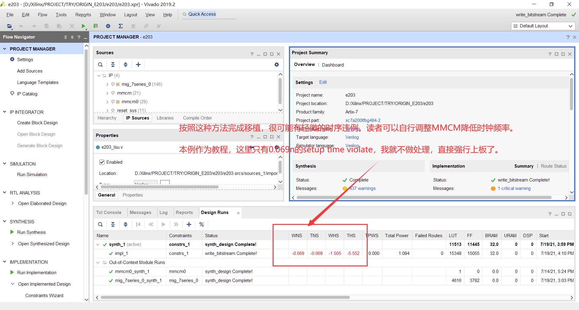

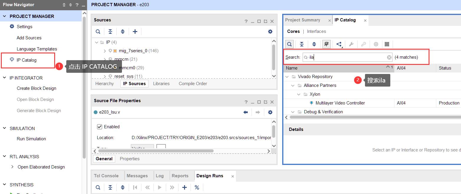

五、使用vivado嵌入式逻辑分析仪ILA检查DDR是否初始化成功
创建ILA,将原始输入时钟CLK100MHZ作为逻辑分析仪的ILA采样时钟,将DDR接口的“init_calib_complete”线放进ila的探针probe中。

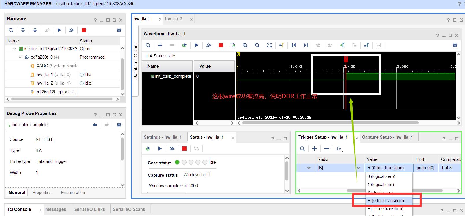

综合,实现完成以后,上板。将bitstream文件和debug文件都烧写进开发板。然后在弹出的ila面板中调整探针“init_calib_complete”的触发方式为 " R: from 0 to 1" ,按下开发板上的MCU_RST按键,观察init_calib_complete有没有成功被拉到高电平。
如果DDR连接正常,并且上电初始化成功,这根wire应该在初始化后,被拉至高电平。
如下图所示:我们的DDR成功被上电复位初始化:
***注:关于vivado自带的嵌入式逻辑分析仪ila的使用可以直接百度,网上一堆图文教程,本人在此不再赘述。

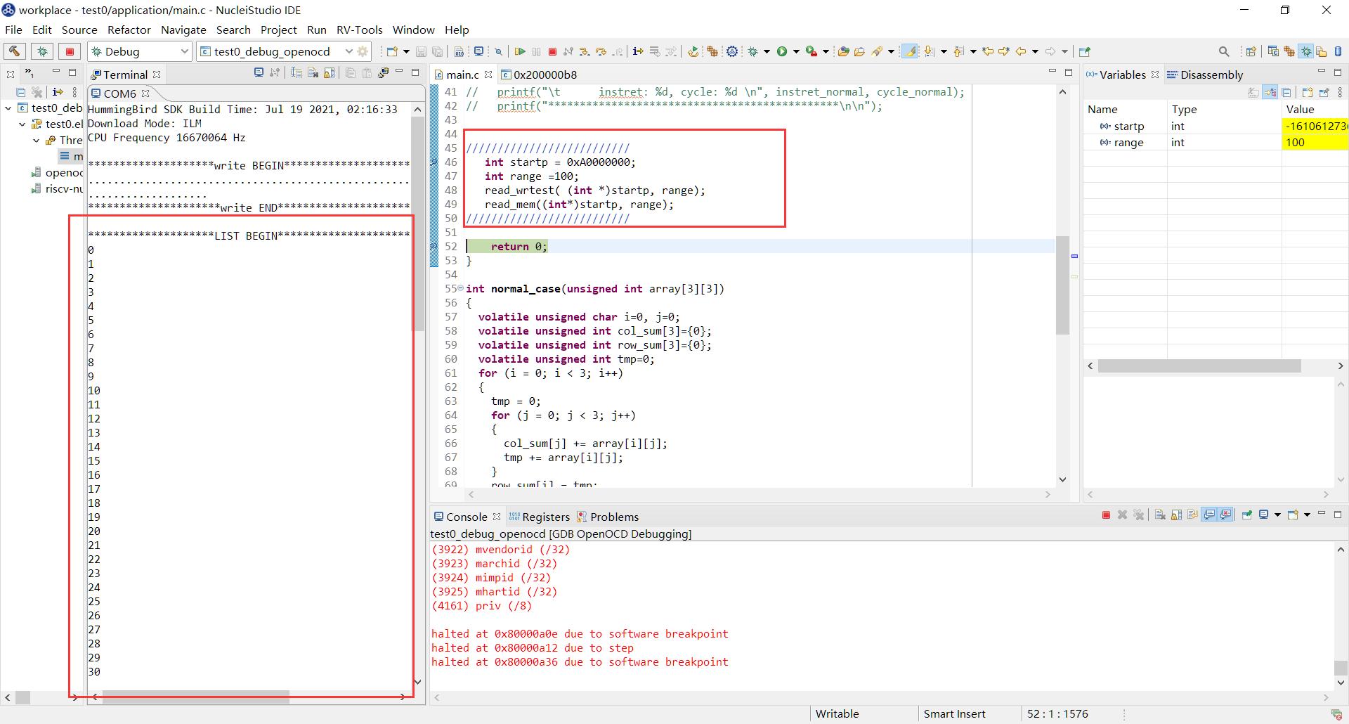

六、通过nuclei studio软件读写测试

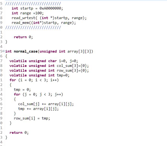

我们使用了芯来科技的nuclei studio IDE进行了软件读写测试。测试函数编写如下:
MAIN主函数如下:
内存读写子函数定义如下:
void read_mem( int *startp, int range)        //input *start-addr and data-number to read{         int *p = startp;        printf("********************LIST BEGIN*********************");        for(int i=0; i < range-1 ; i++ )        {                printf("n%d",*p);                p=p+1;        }        printf("*********************LIST END***********************");}void read_wrtest( int *startp, int range)        //input *start-addr and data-number to read{         int *p = startp;        printf("n********************write BEGIN*********************n");        for(int i=0; i < range-1 ; i++ )        {                *p = i;                p=p+1;                printf(".");        }        printf("n*********************write END***********************nn");}
在main函数中调用这两个函数,测试DDR地址空间的读写。测试结果如下:
至此,我们成功完成了DDR拓展工程的平台移植!!!!!!!
