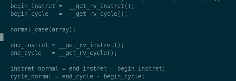

1、官方提供的计算周期数指令数方法为,采用如下这几个函数在所要计算的操作前后获取一次当前指令数和周期数。并求他们的差值,以此得到结果。

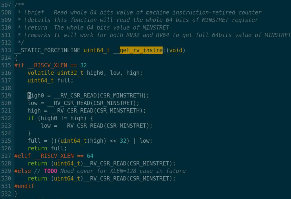

2、首先找到这几个函数原型在hbird-sdk/NMSIS/Core/Include/core_feature_base.h头文件中,以__get_rv_instret为例
其中主要调用了__RV_CSR_READ函数

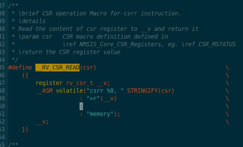

3、追踪发现__RV_CSR_READ是一个宏定义,采用内联汇编使用csrr指令

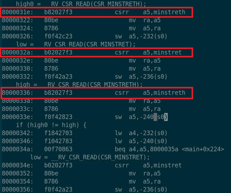

也可查看反汇编代码:

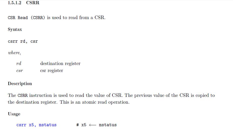

4、查手册可知,csrr指令是用来读CSR寄存器的值

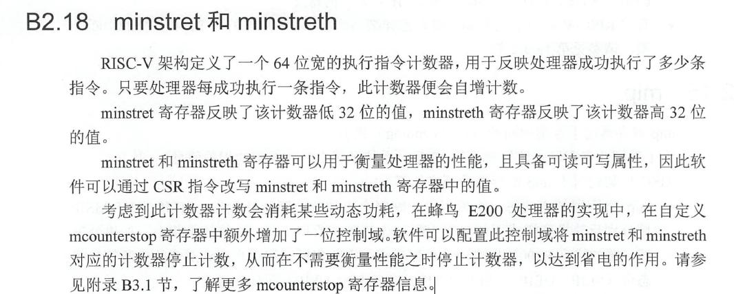

5、而minstreth和minstret寄存器介绍如下(来源:手把手教你设计cpu_RISC-V处理器),他们分别存储了指令计数器的高低32位
