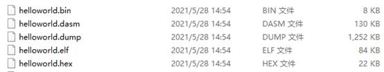

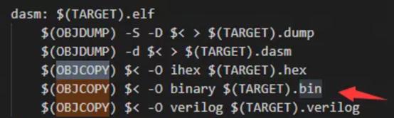

l
risc-v
编译器生成的文件中没有
bin
文件
众所周知,
hex
文件和
elf
文件等不是最终直接烧录进去
MCU
中的文件,其实,最终烧录进去
MCU
的程序只是
hex
文件中的一小部分。因此,我们需要在编译器的脚本中补充一句。在
Makefile.rules
文件下加入一句
bin
文件的生成语句后用
makedasm
编译才可。

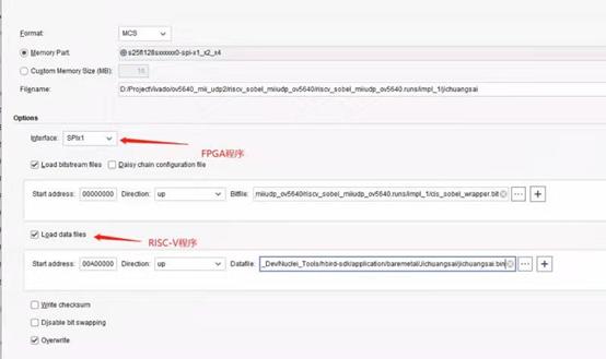

l
合并
.bin
文件和
bitstream
文件
直接上图吧,
vivado
工具下的
Tools
下
Generatememory configura
ti
on file
FPGA
比特流文件和
bin
文件直接放入,地址确认好。然后生成
mcs
文件。
最后,生成的
mcs
文件固化进
FPGA

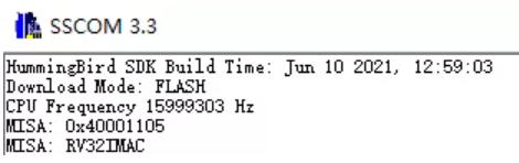

,这个不用讲了吧。然后按个
proc
键位,
PC
端串口打开,看打印信息如下,整体移植结束。
