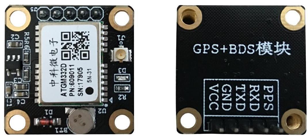

GPS北斗双模定位模块移植
gps
低功耗
BH-ATGM332D
是野火设计的高性能、低功耗
GPS
、北斗双模定位模块。它采用中科微
电子
公司的
ATGM332D-5N-31
模组方案,可以通过串口向
单片机
系统和电脑输出
GPS
及北斗定位信息,使用简单方便,其外观如下图所示。

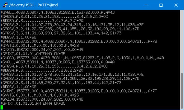

为了确认模块是否工作正常,
DDR200T
开发板是否可以正常接收定位信息,可将相关信息用
GPIOA
的串口发送给计算机,在计算机上使用串口助手读取模块信息,如下图所示。
