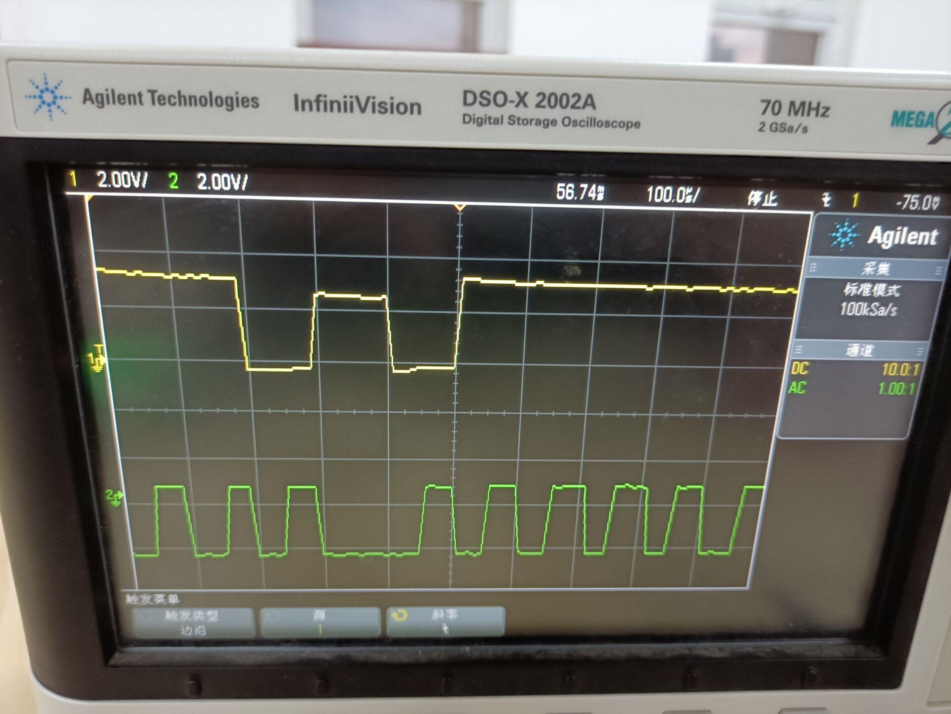

我们利用MCU的引脚去配置摄像头OV5640的过程中发现,通过引脚读回来的寄存器的值始终有问题,所以我们用示波器去抓取了一下波形
发现,当向其中写入时,输入的波形是没有问题的但是读回来的数据却发生了上述的问题。
问题解决
经过思考与尝试,我们发现MCU200T的引脚输入模式下时没有上拉电阻的导致输入进来的信号驱动能力较弱。

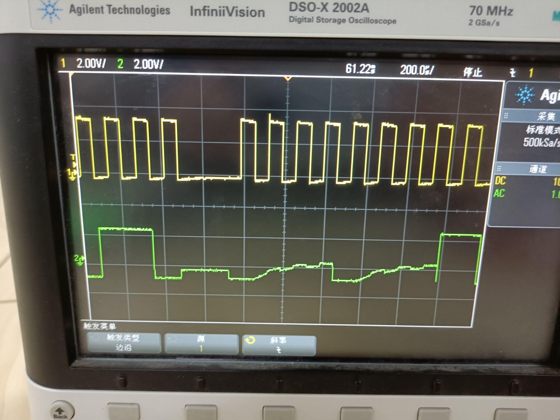

增加上拉电阻之后波形
波形正确,读出的数据也正确
