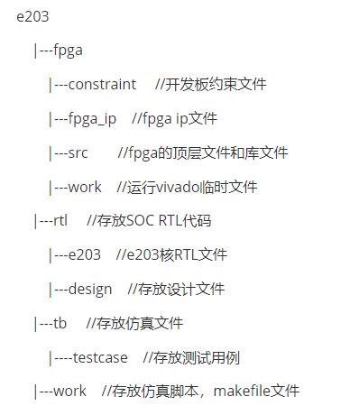

由于使用之后的开发板,并不是相应相应配套的开发板。所以这里只从e203中提取需要的RTL文件。建立一个自己习惯的工作目录,这里简单分享一下,我现在自己用的。FPGA的移植之后会分享给大家,欢迎大家持续关注。
·创建目录之后,我们在work目录下,编写makefile。
