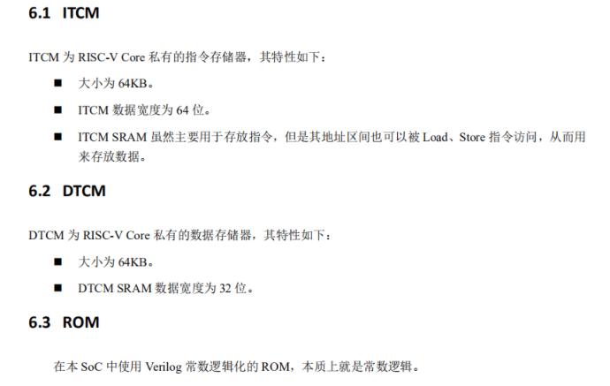

仿真主要流程,其实就是把rv32ui-p-add.verilog中16进制文件加载到itcm的ram中,需要主要的itcm中的ram是64bit宽度,.verilog的文件是由$readmemh读上来的8bit数据,所以itcm_mem暂存,然后转为64bit存入itcm中的ram运行。

1、将itcm中的ram替换为vivado的bram ip核,通过ip核配置时,加载.verilog文件。
2、在/rtl/e203/general/sirv_sim_ram.v中,添加initial语句,使用readmemh语句读取需要固化的程序.verilog,这需要注意的宽度不一样。解决方法可以使用脚本修改.verilog文件,或者和tb中一样暂存一下。

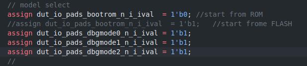

同时在system.v模块中设置硬件启动方式
如此,也可以不使用jtag下载程序,通过vivado综合后,e203就可以直接从itcm运行程序直接使用。
