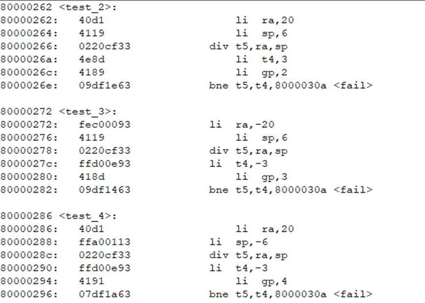

1.打开测试指令集对应的dump文件
dump文件是指由汇编文件进行反汇编之后,可以供人阅读指令的反汇编文件。其包含了每一条指令的具体操作的信息。指令集测试的所有dump文件都存放在riscv-toolsriscv-testsisagenerated当中,打开其中一个,如下(以div操作为例):

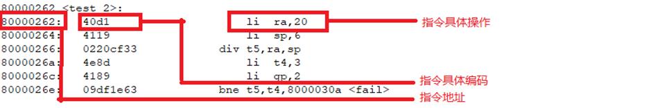

2.dump文件具体含义解析
接下来解析dump文件中包含的信息具体含义,学习过汇编语言的也可以直接跳过该节。
由上图可以看到dump文件将含有指令的信息分为三部分,第一部分是代表着指令所处的地址。第二部分代表着32位指令或16位短指令的具体编码,第三部分代表着指令的具体操作。由此可以解读出,上图test_2所做的工作是,1.将立即数20加载到ra寄存器2.将立即数6加载到sp寄存器3.将ra寄存器值作为被除数,sp寄存器作为除数,进行有符号除法,商写入到t5寄存器4.将立即数3写入t4寄存器5.将立即数2写入gp寄存器6.比较t5和t4寄存器的值是否相同,相同则不跳转,继续执行下一条指令,不相同则跳转到地址8000_030a。
上述指令完成了一个20除以6是否等于3的检验操作,以此完成指令集测试,其中gp寄存器寄存的是当前测试的代号,方便于定位当前处于哪个测试。了解完上述信息后,就可以进行通过仿真信号进行指令集测试纠错了。

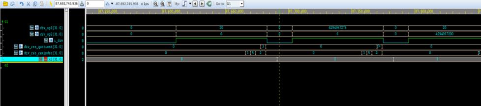

以div指令集测试为例,仿真结束后,打开波形图,将tb文件中的x3信号加入到信号列表中,x3信号就是第二点中说到的gp寄存器赋值的。正常情况下,x3寄存器会逐渐累加1,最后跳转到pass段。若仿真失败,则会从失败的测试直接跳到fail指令。因此fail指令的上一条指令一般就是出问题的指令,将相关信号都加入到信号列表中,则可以找到问题所在。如下图:
20/3商为3余数为2,结果通过,则继续下一个测试,x3信号则+1表示进行下一个测试,找到x3寄存器突变到fail的地方,一般都能找出问题所在。以上就是指令集测试纠错的一种方法。
