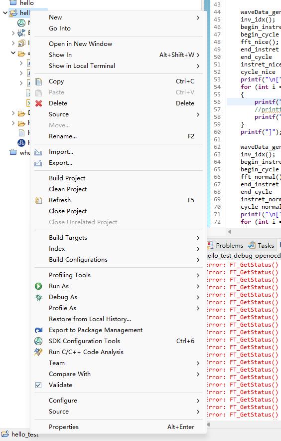

一:选中工程目录右击,点击proper
ti
es

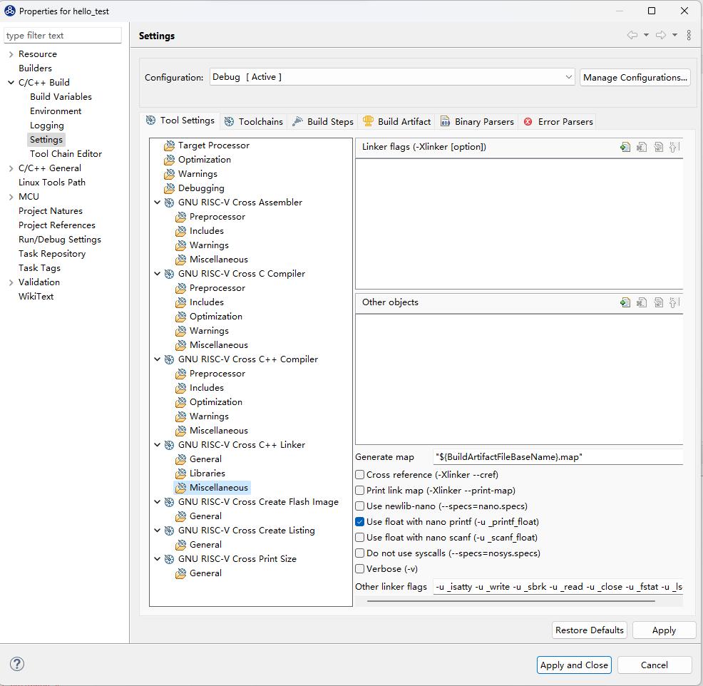

二:依次按下图点击,后勾选use float with nano printf
