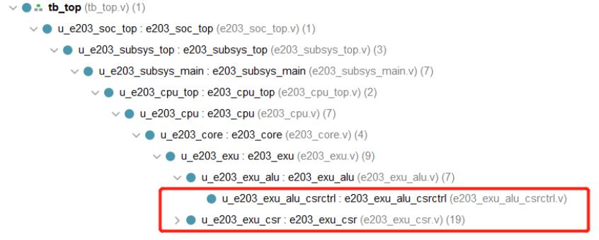

队伍编号:CICC1413
具体代码位于:

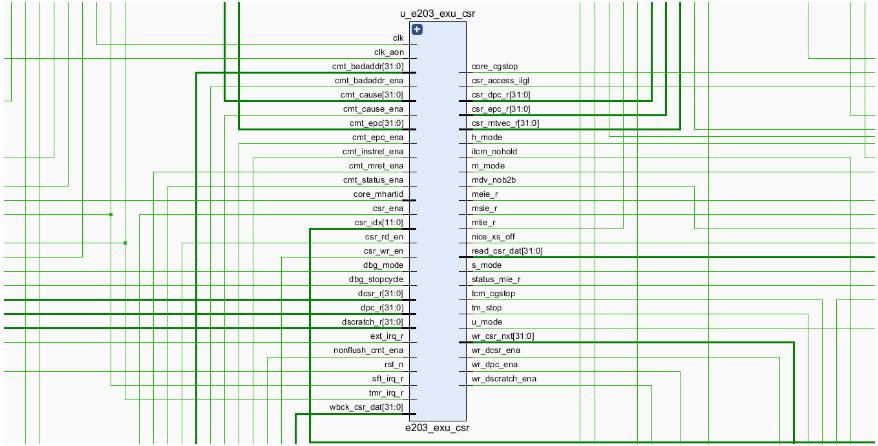

这段代码是RISC-V处理器中的一个模块,用于实现CSR(Control and Status Registers)的控制和读写。
该模块的输入包括csr_i_valid(CSR读写请求的有效性)、csr_i_rs1(CSR读写请求的操作数)、csr_i_info(CSR读写请求的信息,包括操作码和CSR索引等)、csr_i_rdwen(CSR读写请求是否写入寄存器)等。输出包括csr_ena(CSR读写请求是否有效)、csr_wr_en(CSR写入使能)、csr_rd_en(CSR读取使能)、csr_idx(CSR索引)等。
除此之外,该模块还实现了特殊的CSR访问接口,用于访问NICE CSR(一种特殊的CSR)。如果访问的是NICE CSR,需要先检查nice_csr_ready是否准备好,然后才能访问。如果访问的是普通的CSR,则直接进行访问。在访问NICE CSR时,还需要将写入数据发送到NICE接口,并从NICE接口读取数据。

最后
将output与CSR模块相连,在模块中完成CSR指令的操作
